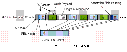

Transport Stream)包括多元的語(yǔ)音和視頻流封裝并承載在RTP/UDP或者直接在UDP上進(jìn)行視頻傳送。并且通過(guò)PID進(jìn)行語(yǔ)音和視頻的同步。TS流分為單節(jié)目的TS流(SPTS,Single
Program TS)和多節(jié)目的TS流(MPTS,Multiple Program TS)兩種(見(jiàn)圖2)。通常情況下,一個(gè)UDP或者RTP/UDP數(shù)據(jù)包中,可以包括1~7個(gè)TS幀,一個(gè)TS幀長(zhǎng)為188個(gè)字節(jié)。每個(gè)IP包里面包括整個(gè)或者部分視頻圖像信息。

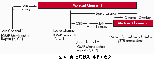

。3)平均頻道切換時(shí)間:從發(fā)出IGMP Leave消息直到接收到所請(qǐng)求頻道的第一個(gè)組播包之間的時(shí)間。由于在IP網(wǎng)絡(luò)上TV節(jié)目的頻道切換只能通過(guò)IGMP來(lái)實(shí)現(xiàn),相比之下,傳統(tǒng)電視機(jī)的頻道切換則要快很多。因此,根據(jù)個(gè)人主觀感覺(jué),通常IPTV頻道切換時(shí)間不應(yīng)超過(guò)2s,否則用戶難以忍受頻道切換的等待時(shí)間。目前,IPTV頻道切換時(shí)間過(guò)慢也是急待解決的重點(diǎn)問(wèn)題。由于處理IGMP主要由接入設(shè)備來(lái)進(jìn)行,所以測(cè)試接入端的組播交換機(jī)、組播路由器和DSLAM等設(shè)備的組播復(fù)制與處理能力是視頻組播測(cè)試的重點(diǎn),本文也會(huì)重點(diǎn)討論。
。4)I幀加入延時(shí):客戶端發(fā)出觀看節(jié)目的請(qǐng)求成功,并不意味著視頻流已經(jīng)送達(dá)到用戶的接收終端上,視頻幀有3種,承載整個(gè)圖片信息的I幀、通過(guò)前面的I幀或P幀作為參考計(jì)算得到的P幀以及以I幀或P幀作為參考計(jì)算得到的B幀。只有在接收端收到I幀時(shí),才表示用戶看到了視頻節(jié)目,才是真正的頻道切換成功。因此,得到I幀加入延時(shí)對(duì)于頻道切換時(shí)間的測(cè)試才更有意義。
。5)平均頻道離開(kāi)延時(shí):從發(fā)出IGMP leave消息直到接收到該頻道的最后一個(gè)組播包之間的時(shí)間。通常頻道離開(kāi)延時(shí)越短越好。
。6)頻道重疊時(shí)間:如果系統(tǒng)頻道切換采取接收到所請(qǐng)求頻道的組播包之后才停止原頻道的組播包的方式,則頻道重疊時(shí)間即指接收到所請(qǐng)求頻道的第一個(gè)組播包與接收到原頻道的最后一個(gè)組播包之間的時(shí)間間隔。
。7)頻道間隔時(shí)間:如果系統(tǒng)頻道切換采取先停止原頻道的組播包再接收所請(qǐng)求頻道的組播包的方式,則頻道間隔時(shí)間即指接收到原頻道的最后一個(gè)組播包與接收到所請(qǐng)求頻道的第一個(gè)組播包之間的時(shí)間間隔。
上述和頻道切換相關(guān)的定義,可以參考圖4。
