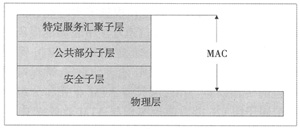

  1.WiMAX的協(xié)議體系結(jié)構(gòu)
  WiMAX的協(xié)議體系結(jié)構(gòu)模型如圖1所示,包括物理層和媒體接入控制層(MAC)。MAC層又包含三個(gè)子層:特定服務(wù)匯聚子層,提供與更高層的接口,通過(guò)不同的匯聚方式更好地適配各種上層協(xié)議;公共部分子層,負(fù)責(zé)執(zhí)行MAC層的核心功能,包括系統(tǒng)接入、帶寬分配、連接建立、連接維護(hù)等;安全子層,提供加密、鑒權(quán)、密鑰交換等與安全有關(guān)的功能。
圖1 WiMAX的協(xié)議體系結(jié)構(gòu)

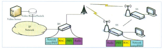

四、基于WiMAX接入的IPTV系統(tǒng)模型
  基于WiMAX的IPTV接入網(wǎng)的功能框圖如圖2所示,包括視頻服務(wù)器(Video Server)、視頻路由/交換器(Video Router/switcher)、用戶基站(SS)、基站(BS)、終端。
圖2 基于WiMAX的IPTV接入網(wǎng)系統(tǒng)模型
  視頻服務(wù)器(Video Server):存儲(chǔ)語(yǔ)音視頻內(nèi)容,內(nèi)容是從預(yù)先錄制好的節(jié)目壓縮編碼得到,再向用戶提供服務(wù)。視頻服務(wù)器可以集中或分散分布在核心網(wǎng)絡(luò)中。
  視頻路由/交換器(Video Router/Switcher):提供視頻服務(wù)器到IP網(wǎng)絡(luò)的路由接入。
  用戶基站(SS):基站的一種,提供基站和用戶終端的中繼連接,通常采用固定天線安裝在小區(qū)的屋頂上。基站與用戶基站之間采用動(dòng)態(tài)適應(yīng)性信號(hào)調(diào)制模式。
  基站(BS):基站提供用戶基站與IP網(wǎng)絡(luò)間的連接,通常采用扇形/定向或全向天線,可提供靈活的子信道部署與配置功能,并根據(jù)用戶群體狀況不斷升級(jí)擴(kuò)展網(wǎng)絡(luò)。
  終端:WiMAX系統(tǒng)定義用戶終端設(shè)備與用戶基站間的連接接口,提供用戶終端設(shè)備的接入。
