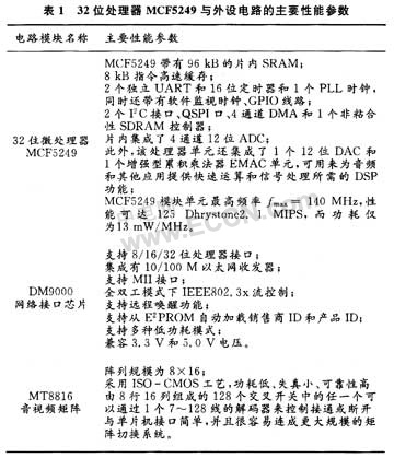

  MCF5249模塊單元主要由32位處理器MCF5249和若于外圍器件AM29LV160DB90快閃存儲(chǔ)器、K4S281632SDRAM、SP3223串行通訊電路、DM9000網(wǎng)絡(luò)接口芯片、MT8816音視頻矩陣電路等硬件構(gòu)成。其主要性能如下表1所示。

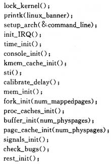

  在系統(tǒng)啟動(dòng)后,最先調(diào)用的是針對(duì)32位微處理器MCF5249的特定的arch文件夾內(nèi)mmcontr.S文件。最后跳到main.c中的start_kernel()。μClinux/Linux-2.4.X/init/main.c中包含了對(duì)Linux系統(tǒng)初始化的代碼。其中stan_kernel()包含主要的初始化代碼。
