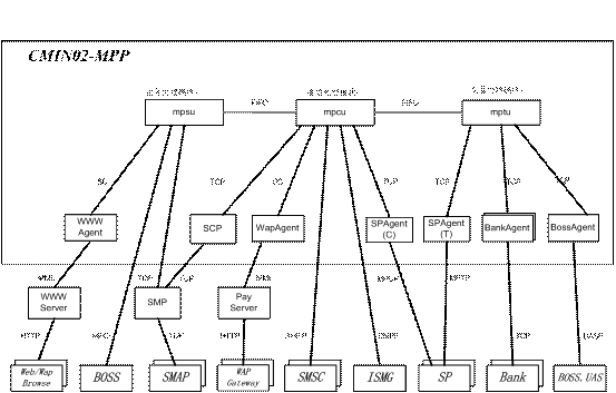

圖1小額支付系統(tǒng)邏輯結(jié)構(gòu)圖
小額支付系統(tǒng)[2](MPP:Micro Payment Platform)的邏輯結(jié)構(gòu)圖如圖1所示。系統(tǒng)的各功能模塊的作用:通信處理部分MPCU[3]:完成通信處理的功能,為用戶提供多種交易接入和管理接入的通信方式,目前支持的通信方式有:短信、語音、WWW、WAP;交易處理部分MPTU:完成交易處理的功能,處理各個SP(Service
Provider)的交易請求,根據(jù)用戶的賬戶設(shè)置情況,與本地數(shù)據(jù)庫(或銀行、或BOSS系統(tǒng))交互,完成對用戶支付賬戶的扣費操作;業(yè)務(wù)受理部分MPSU:完成業(yè)務(wù)受理的功能,處理管理員、營業(yè)廳操作員、或用戶的業(yè)務(wù)管理請求,進(jìn)行相應(yīng)查詢、配置或計算,并返回結(jié)果;代理部分Agent,例如:WWWAgent,BankAgent等負(fù)責(zé)與各個外部實體的通信;另外,系統(tǒng)還應(yīng)有輔助模塊用來完成系統(tǒng)各進(jìn)程的守護(hù)、監(jiān)視、控制、以及系統(tǒng)性能數(shù)據(jù)的采集功能。
