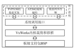

圖5 軟件結(jié)構(gòu)框圖
  本系統(tǒng)中軟件的架構(gòu)如圖5所示,主要包括:
  1)硬件底層驅(qū)動(dòng)程序,包括BSP的開發(fā)、操作系統(tǒng)的裁剪和移植、文件系統(tǒng)的開發(fā)和應(yīng)用等。設(shè)備驅(qū)動(dòng)程序是直接控制設(shè)備操作的程序,也是設(shè)備上層的一個(gè)軟件接口,功能是對(duì)I/O進(jìn)行操作。只要系統(tǒng)訪問設(shè)備就會(huì)調(diào)用驅(qū)動(dòng),從這一點(diǎn)可以看出,驅(qū)動(dòng)程序不能自動(dòng)執(zhí)行,只能被系統(tǒng)或應(yīng)用程序調(diào)用。設(shè)備驅(qū)動(dòng)程序通常包含六個(gè)主要功能:對(duì)設(shè)備進(jìn)行初始化、打開設(shè)備操作、關(guān)閉設(shè)備操作、從設(shè)備上接收數(shù)據(jù)并提交給系統(tǒng)、把數(shù)據(jù)從主機(jī)上發(fā)送給設(shè)備和對(duì)設(shè)備進(jìn)行控制操作。
  2)應(yīng)用程序的設(shè)計(jì),它包括以下三個(gè)模塊:TVP5150的數(shù)據(jù)采集、視頻編碼、數(shù)據(jù)的網(wǎng)絡(luò)功能。其中TVP5150的數(shù)據(jù)采集模塊包括對(duì)TVP5150初始化,工作參數(shù)和反饋狀態(tài)信息的設(shè)置等。視頻解碼模塊除了完成對(duì)AT2042的驅(qū)動(dòng),還為上層應(yīng)用提供配置管理接口。網(wǎng)絡(luò)功能模塊包括音視頻編碼數(shù)據(jù)的網(wǎng)絡(luò)傳輸和網(wǎng)絡(luò)服務(wù)功能等子模塊。
