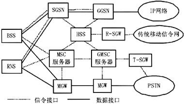

圖1 R4結(jié)構(gòu)圖
BSS:基站子系統(tǒng) RNS:無線網(wǎng)絡(luò)子系統(tǒng) SGSN:服務(wù)GPRS支持節(jié)點(diǎn)
GGSN:網(wǎng)關(guān)GPRS支持節(jié)點(diǎn) HSS:歸屬用戶服務(wù)器 MSC:移動(dòng)交換中心
GMSC:網(wǎng)關(guān)移動(dòng)交換中心 MGW:媒體網(wǎng)關(guān) T-SGW:傳輸信令網(wǎng)關(guān) R-SGW:漫游信令網(wǎng)關(guān)
1.R4接入部分
在原有GSM設(shè)備上疊加了3G的設(shè)備,也就是圖1中的BSS和RNS,使得2G和3G的移動(dòng)終端分別通過不同的基站接入到移動(dòng)網(wǎng)絡(luò)中。
2.R4核心網(wǎng)部分
核心網(wǎng)分為電路域和分組域,分組域主要有SGSN和GGSN兩個(gè)網(wǎng)元,電路域主要有(G)MSCServer、MGW、T-SGW、R-SGW等網(wǎng)元。其作用是:SGSN主要負(fù)責(zé)移動(dòng)性管理;GGSN主要完成與其他分組交換網(wǎng)絡(luò)的連接;(G)MSCServer進(jìn)行呼叫控制和移動(dòng)性管理;MGW對(duì)媒體格式進(jìn)行轉(zhuǎn)換處理;T-SGW承擔(dān)移動(dòng)軟交換網(wǎng)與PSTN的信令互通;R-SGW承擔(dān)移動(dòng)軟交換網(wǎng)與傳統(tǒng)移動(dòng)信令網(wǎng)的信令互通。
3.軟交換網(wǎng)絡(luò)的優(yōu)勢(shì)
移動(dòng)軟交換網(wǎng)絡(luò)分為應(yīng)用層、控制層、傳輸層和接入層。這種分層結(jié)構(gòu)使得移動(dòng)軟交換網(wǎng)相對(duì)于現(xiàn)在的GSM網(wǎng)絡(luò)具有系統(tǒng)容量大、利于增值業(yè)務(wù)的開展、系統(tǒng)的維護(hù)和升級(jí)簡(jiǎn)單、采用以IP為主的分組傳輸方式節(jié)省了傳輸鏈路資源、與IMS融合更加容易等特點(diǎn)。GSM網(wǎng)絡(luò)向移動(dòng)軟交換網(wǎng)絡(luò)的演進(jìn)是一種必然的趨勢(shì)。

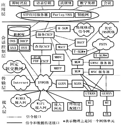

基于IMS的網(wǎng)絡(luò)體系架構(gòu)是下一代網(wǎng)發(fā)展的方向,其網(wǎng)絡(luò)融合架構(gòu)如圖2所示。網(wǎng)絡(luò)共分為四層,IMS處于會(huì)話控制層,通過分組域來傳輸信令和媒體流,IMS獨(dú)立于電路域。在IMS域中,各網(wǎng)絡(luò)單元之間的接口都有標(biāo)準(zhǔn)協(xié)議,MGCF和MGW、MRFC和MRFP之間的接口協(xié)議是H.248協(xié)議,MGCF和T-SGW之間的接口協(xié)議是SIGTRAN協(xié)議,其余網(wǎng)元之間的接口協(xié)議是SIP協(xié)議。
圖2 基于IMS的網(wǎng)絡(luò)融合架構(gòu)
從網(wǎng)絡(luò)的分層結(jié)構(gòu)來看。融合指四個(gè)層次的融合。
(1)接入層的融合
在接入層,支持所有固定終端和移動(dòng)終端的接入。
移動(dòng)終端接入:移動(dòng)終端可以通過2G/3G基站、WiMAX接入網(wǎng)或WiFi接入網(wǎng)等接入到IMS網(wǎng)絡(luò)中。
固定終端接入:SIP終端可以直接接入到IP網(wǎng)絡(luò)中;模擬終端、ISDN和ADSL等可通過接入網(wǎng)關(guān)接入,并被適配至IP網(wǎng)絡(luò);H.323終端通過終端適配接口完成H.323協(xié)議和SIP協(xié)議的轉(zhuǎn)換。并被接入到IMS網(wǎng)絡(luò)中。
(2)傳輸層的融合
在基于分組的承載網(wǎng)絡(luò)上,通過ATM,IP,MPLS等技術(shù),運(yùn)用InterServ/DiffServ機(jī)制,使QoS得到保證、資源得到充分利用。
(3)會(huì)話控制層的融合
統(tǒng)一的會(huì)話控制是網(wǎng)絡(luò)融合的核心,這個(gè)層次的融合是最復(fù)雜的。會(huì)話控制層的融合包括IMS、固定軟交換網(wǎng)、PSTN、移動(dòng)軟交換網(wǎng)和傳統(tǒng)移動(dòng)信令網(wǎng)等的融合。IMS與PSTN通過T-SGW實(shí)現(xiàn)信令互通,通過MGW實(shí)現(xiàn)媒體流的互通。IMS與傳統(tǒng)移動(dòng)信令網(wǎng)通過R-SGW實(shí)現(xiàn)信令互通。
(4)應(yīng)用層的融合
應(yīng)用層包括SIP應(yīng)用服務(wù)器、Parlay/OSA和智能網(wǎng)。Parlay/OSA提供的標(biāo)準(zhǔn)應(yīng)用編程接口(API),提供了一個(gè)開放的業(yè)務(wù)平臺(tái),有利于第三方的業(yè)務(wù)提供。具體的業(yè)務(wù),如語音、視頻、即時(shí)消息、數(shù)字集群等都可以融合在統(tǒng)一的平臺(tái)上。
