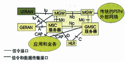

  3GPP定義的3G核心網現(xiàn)在已經演進出R99、R4、R5、R6和R7版本。R99版本繼承了2G(GSM/GPRS)所有的業(yè)務和功能。核心網從邏輯上分為CS域和PS域,其CS域可以采用TDM或者ATM的傳輸方式,PS域基于GPRS技術,網絡采用分組交換技術。R4版本繼承了R99所有業(yè)務和功能,其核心網采用TDM/ATM/IP方式組網。R4版本是一個革命性的版本,其核心網主要是在電路域引入了軟交換的概念,將信令控制和語音承載相分離,MSC可以用組合或MSCServer、MGW分離結構實現(xiàn)?刂坪统休d相分離,易于向下一代網絡演進。R4版本的3G核心網引入了分布式的網絡架構,同時信令也從傳統(tǒng)的基于TDM的承載方式開始向IP承載演進,而高層使用的仍是No.7信令應用部分。
  MSC被分坼為兩個網元,MSCServer和MGW,MSCServer負責MSC的控制功能,MGW負責承載控制功能,Server和MGW之間通過Mc接口(H.248協(xié)議及其擴展)來互通(如圖2所示)。對于信令網關(SG)的設置,在R4引入初期業(yè)務量不大的時候,一般采用SG與MGW合設的方式,因此Mc接口可分為媒體控制協(xié)議和控制信令。我們重點討論的是Mc接口中的控制信令。
圖2 軟交換模式移動核心網結構中MSC分拆示意圖

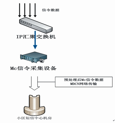

  3.軟交換機房Mc信令采集
  設計人員在軟交換機房內對TAP匯聚后的Mc信令鏈路或者是交換機鏡像的Mc信令鏈路接入到Ip信令匯聚交換機后,要用專門的信令采集設備進行信令數(shù)據采集。為節(jié)省MDCN網絡傳輸帶寬,建議將預處理后的信令數(shù)據傳輸?shù)叫^(qū)短信業(yè)務平臺中心機房(如圖3所示)。
圖3 軟交換機房Mc信令采集示意圖
