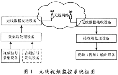

  目前,市場(chǎng)上無(wú)線視頻傳輸技術(shù)大多采用GPRS和CDMA技術(shù)。而GPRS傳輸帶寬不足,傳輸視頻每秒只有幾幀,且出現(xiàn)應(yīng)急事件時(shí)容易出現(xiàn)斷點(diǎn)和無(wú)線接收的死角。CDMA傳輸同樣存在這樣的缺陷,其下行帶寬是153kb/s,上行帶寬是70~80kb/s,因而傳輸流暢的視頻基本上不可能實(shí)現(xiàn)。由于圖像只有幾幀,以抓圖的形式來(lái)傳輸,并且為小畫(huà)面尺寸。顯然,這樣不能夠滿足視頻監(jiān)控系統(tǒng)的實(shí)時(shí)應(yīng)用需求。對(duì)于微波(數(shù)字微波、擴(kuò)頻微波),無(wú)線局域網(wǎng)(WLAN,802.11(a.b,g))等技術(shù)的其他較高的無(wú)線傳輸方案,其實(shí)現(xiàn)視頻編碼以MPEG-2/4,H.264等為主。但它們大多都存在共同的問(wèn)題,即只能做到通視傳輸、定向傳輸,并且難以支持移動(dòng)傳輸,從而限制了在視頻監(jiān)控系統(tǒng)的應(yīng)用,無(wú)線視頻監(jiān)控系統(tǒng)結(jié)構(gòu)如圖1所示。
  監(jiān)控系統(tǒng)一般采用低傳輸幀率而保證傳輸?shù)那逦,因(yàn)橹挥蠱PEG-4的CIF以上的圖像清晰度才可以滿足調(diào)查取證的需要。因此,無(wú)線傳輸技術(shù)要在監(jiān)控系統(tǒng)中得到充分的發(fā)揮絕對(duì)優(yōu)勢(shì),應(yīng)該滿足:能在非可視和有阻擋的環(huán)境中應(yīng)用;適于高速移動(dòng)中無(wú)線傳輸實(shí)時(shí)圖像;適于傳輸高帶寬、高碼流、高畫(huà)質(zhì)的音視頻;有優(yōu)異的抗干擾、抗衰落能力。實(shí)際中,無(wú)線視頻實(shí)時(shí)傳輸主要有兩個(gè)概念:一是移動(dòng)中傳輸;二是寬帶傳輸。因此,研制能夠?qū)㈩l帶很寬的高清晰度視頻進(jìn)行穩(wěn)定的無(wú)限視頻傳輸系統(tǒng),數(shù)據(jù)傳輸機(jī)制優(yōu)化是需要解決的關(guān)鍵問(wèn)題之一,無(wú)限鏈路的帶寬資源有限,這種局限性在海量視頻傳世中體現(xiàn)尤為明顯。在此,針對(duì)無(wú)線視頻傳輸系統(tǒng)中數(shù)據(jù)傳輸機(jī)制的容錯(cuò)性展開(kāi)相應(yīng)的研究,旨在解決無(wú)線視頻傳輸中帶寬資源有限和視頻數(shù)據(jù)量大這一矛盾,充分利用視頻信號(hào)的時(shí)空相關(guān)性來(lái)節(jié)省由于不必要的重傳而帶來(lái)的帶寬資源浪費(fèi)。通過(guò)利用帶寬一失真代價(jià)函數(shù)的概念來(lái)評(píng)價(jià)無(wú)線視頻傳輸系統(tǒng)。在此基礎(chǔ)上進(jìn)一步給出基于帶寬一失真代價(jià)最小化準(zhǔn)則的部分重傳錯(cuò)誤控制機(jī)制,進(jìn)而提高帶寬的利用率,并進(jìn)行相應(yīng)的實(shí)驗(yàn)分析。

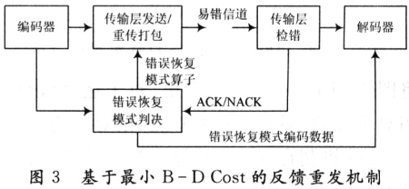

  為了克服這種帶寬上的浪費(fèi),在實(shí)際應(yīng)用中,由于信道的錯(cuò)誤率和重傳次數(shù)有密切的關(guān)系,而每次重傳都要耗費(fèi)一定帶寬,所以成功傳輸一個(gè)數(shù)據(jù)包需要的帶寬和信道錯(cuò)誤率相關(guān)。考慮到這個(gè)因素,利用帶寬一失真代價(jià)函數(shù)的概念,其核心思想是:在一定的丟包率、信道帶寬和傳輸延遲限制條件下,終端視頻的接收質(zhì)量和傳輸中所用的帶寬不僅和視頻信源的率失真性能相關(guān),而且還和信道的錯(cuò)誤率(丟包率)以及終端錯(cuò)誤恢復(fù)技術(shù)相關(guān)。將其作為衡量視頻包是否應(yīng)當(dāng)予以重傳的準(zhǔn)則。在此基礎(chǔ)上,采用優(yōu)化的端對(duì)端傳輸機(jī)制,該機(jī)制中通過(guò)在編碼端根據(jù)當(dāng)前信道狀況和解碼端所采用的錯(cuò)誤隱藏算法,預(yù)先判定每一部分的出錯(cuò)恢復(fù)模式,解碼端根據(jù)這個(gè)模式信息來(lái)決定采取ARQ還是錯(cuò)誤恢復(fù)。這樣就有效避免了由于不必要重傳而帶來(lái)的帶寬資源浪費(fèi),提高了系統(tǒng)帶寬使用效率。

  式中:rg是指出錯(cuò)的部分被正確重傳到接收端的比特?cái)?shù)。當(dāng)r0≥(1-p)r+pr/(1-p)時(shí),所有出錯(cuò)的比特都實(shí)現(xiàn)了重傳,所以終端接收失真等于編碼端失真。否則,則按照式(7)中的兩個(gè)關(guān)系式,即可得到d0關(guān)于r0的表達(dá)式(5)。確立了上述關(guān)系后,結(jié)合相關(guān)的容錯(cuò)平臺(tái),設(shè)計(jì)出基于B-DCost的反饋重發(fā)機(jī)制,其原理框圖如圖3所示。

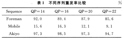

  為了更全面評(píng)價(jià)本算法的性能,對(duì)不同測(cè)試序列在同樣丟包率情況下對(duì)本章的機(jī)制進(jìn)行性能測(cè)試?紤]到影響本章算法性能的包括序列的紋理復(fù)雜程度以及運(yùn)動(dòng)劇烈程度。這里利用運(yùn)動(dòng)較為劇烈但紋理相對(duì)較單一的Foreman序列,紋理復(fù)雜程度較高的Mobile以及運(yùn)動(dòng)程度較低的Akiyo序列作為評(píng)測(cè)序列。表1是對(duì)這三個(gè)測(cè)試序列在QP=14,16,20,22,丟包率為3%的情況下前100幀做的統(tǒng)計(jì),其中出錯(cuò)Slice個(gè)數(shù)為24,則出錯(cuò)宏塊總數(shù)為24×11=264。令NMB=264,則根據(jù)模式判決結(jié)果,即可得到對(duì)重發(fā)率的統(tǒng)計(jì)。

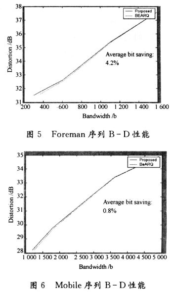

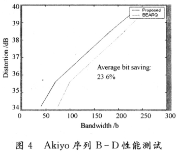

  從表1中可以看出:對(duì)同一序列,不同QP(也就是不同碼流率)下重發(fā)率不同,QP越大,則其重發(fā)率呈下降趨勢(shì),這和前面實(shí)驗(yàn)中在低比特率情形下性能好這一結(jié)果相吻合;對(duì)不同序列,重發(fā)率之間存在著很大的差別,這也意味著在相對(duì)于BEARQ算法,本文提出的機(jī)制在B-D性能上的提高,不同特性的序列之間存在著較大的差別。為了進(jìn)一步驗(yàn)證實(shí)驗(yàn)結(jié)論,進(jìn)一步針對(duì)該測(cè)試結(jié)果下的B-D性能做統(tǒng)計(jì)分析,結(jié)果如圖4~圖6所示。
  將圖4~圖6對(duì)比可以看出,對(duì)于運(yùn)動(dòng)程度很低且紋理相對(duì)平緩的Akiyo序列來(lái)說(shuō),相對(duì)盡力而為ARQ機(jī)制,本文的機(jī)制在3%的丟包情形下可以節(jié)省20%以上的帶寬。而對(duì)運(yùn)動(dòng)較為劇烈的Foreman序列來(lái)說(shuō),則只能節(jié)省4%的帶寬。對(duì)紋理很復(fù)雜的Mobile序列,本文的算法相對(duì)于BEARQ,帶寬僅節(jié)省不到1%。從表1的重發(fā)率和圖4~圖6的對(duì)應(yīng)關(guān)系不難看出,重發(fā)率越高,則對(duì)應(yīng)B-D性能的改善程度就越低。因此可以說(shuō)實(shí)驗(yàn)仿真表明了本文提出的傳輸控制算法,能夠在保證視頻接收質(zhì)量的同時(shí),有效降低傳輸所用帶寬。
