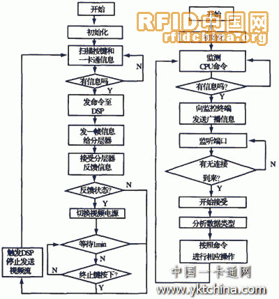

  對(duì)于底層軟件,主要是門口終端的控制軟件,其工作流程如圖5所示。門口終端上電后,先進(jìn)行初始化工作,然后開始掃描按鍵和一卡通信息,當(dāng)確認(rèn)有變化時(shí),微處理器CPU l先給分層器發(fā)送一幀信息,并且監(jiān)聽分層器的反饋信息,同時(shí)啟動(dòng)DSP通過網(wǎng)絡(luò)端口發(fā)送廣播消息給監(jiān)控終端,以便啟動(dòng)監(jiān)控終端的接受線程接受視頻流和訪問信息或一卡通信息。當(dāng)時(shí)間超過l min或終止鍵按下時(shí),雙方終止通信,門口終端與監(jiān)控終端之間由CPU1觸發(fā)DSP中斷,使其停止發(fā)送視頻流數(shù)據(jù)。
