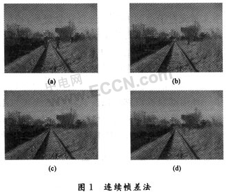

綜合考慮以上四種背景提取方法,本文采用結合多幀圖像平均法和連續(xù)幀差法這兩種方法來進行視頻序列背景的提取?紤]到運動目標的多樣性,有目標經(jīng)過視場而引起的變化長時間內(nèi)可忽略不計。多幀圖像平均法時將運動目標看作為噪聲,用累加平均的方法消除噪聲,利用目標運行一段時間的序列圖像進行平均而得到視場背景圖像。連續(xù)幀差算法是通過當前幀的圖像與前一幀圖像的差值找到運動區(qū)域,對運動區(qū)域的背景保持不變,而非運動區(qū)域的背景則用當前幀進行更新,經(jīng)過一段時間的迭代便可提取出背景。兩種方法的結合可以很好地彌補各自的缺點,能夠適應鐵路沿線周邊環(huán)境的要求,對存在運動目標的背景能夠提取出質(zhì)量較高的背景圖像。具體過程如下:
只考慮三幀的情況下,首先從視頻序列中隨便提取三幀,如圖1(a)~圖1(c)所示。然后對提取出來的三幀圖像分別轉換為灰度圖并求出它們的灰度平均圖像,以灰度平均圖像作為連續(xù)幀差法的第一幀圖像(即原始圖像)。通過原始圖像和提取的三幀圖像來做連續(xù)幀差法,得到的背景圖像經(jīng)過灰度圖如圖1(d)所示。

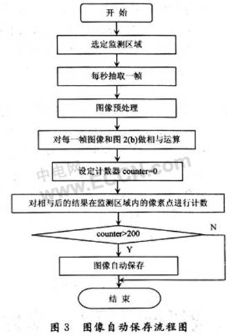

由于視頻拍攝的位置是平行于地面,所以拍攝到的視場很寬廣。如果對拍到的整個鐵路線進行監(jiān)控,那么周圍環(huán)境會對圖像處理帶來很大的干擾。所以為了達到較好的監(jiān)控效果,只考慮沿線的某一塊區(qū)域,本文選定的監(jiān)測區(qū)域是:行的位置從346~386的像素點,列的位置從341~370的像素點。待監(jiān)測的視頻是25幀/s,每秒鐘從視頻中抽取一幀進行監(jiān)測。對于每一幀待監(jiān)測的圖像首先要進行圖像的預處理,處理步驟包括有轉換為灰度圖、二值化、圖像膨脹等。把預處理后的圖像和圖2(b)做相與運算,然后對得到的結果圖像在監(jiān)測區(qū)域內(nèi)進行像素統(tǒng)計。
首先設定一個計數(shù)器counter,并令其初始值為0。在監(jiān)測區(qū)域內(nèi)對每個像素點進行二值判斷,如果像素點的值為0(即黑色點),那么計數(shù)器自動加1,待監(jiān)測區(qū)域內(nèi)的每個點判斷完畢后,再對counter的值進行判斷。如果counter的值大于200(說明監(jiān)測區(qū)域有很大的干擾,即有人進入),則自動對當前待監(jiān)測的幀以灰度圖的形式保存起來,如果counter的值小于等于200(說明監(jiān)測區(qū)域沒有受到足夠大的干擾),則本幀監(jiān)測結束,不保存圖像,轉而監(jiān)測下一幀。
對每一幀都做上述處理,經(jīng)過一段時間的監(jiān)測后,系統(tǒng)會自動保存一些危險情況存在時的圖像(灰度圖形式)。圖像自動保存方法流程圖如圖3所示。

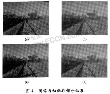

從監(jiān)控結果來看,得到的是一幅幅危險情況存在時的圖像,圖像自動保存的部分結果如圖4所示。這些圖像是從10 min的視頻數(shù)據(jù)中自動抽取出來的,從這些圖像中可以分析整個設計的識別率,識別率的高低影響著算法設計和程序編寫的好壞。
通過鐵軌的人總數(shù)為114人左右,計算機成功識別出的越軌行為有99人、計算機沒有識別出的越軌行為有15人,本身無越軌行為但被計算機識別出的有9人。監(jiān)控結果的成功率=(99÷114)×100%=86.8%;監(jiān)控結果的漏報率=(15÷114)×100%=13.2%;監(jiān)控結果的誤報率=(9÷114)×100%=7.9%。

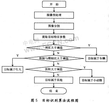

在對目標進行識別前先要對危險情況存在時灰度圖圖像自動保存的結果進行必要的圖像處理,目的是為后續(xù)的目標識別奠定基礎,使經(jīng)過處理后的圖像更加方便地應用于目標識別。在這里圖像預處理主要包括增強圖像對比度、中值濾波和平滑處理等。目標識別算法的流程圖如圖5所示。
根據(jù)運動目標的分類可知,車輛的周長是最長的,所以首先直接判斷圖像中運動目標的周長,如果大于某一設定好的閾值,則可輕易判斷出視場中目標屬于車輛。余下的目標中,行人比小動物的縱橫軸比值大,設定縱橫軸比閾值,據(jù)此可以判斷出目標屬于行人。最后將設定一個面積閾值,面積大于此閾值則可判斷目標屬于小動物,否則目標屬于其他一些環(huán)境的干擾。
