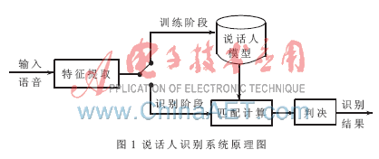

說話人識(shí)別又被稱為話者識(shí)別,是指通過對(duì)說話人語音信號(hào)的分析處理,自動(dòng)確認(rèn)說話人是否在所記錄的話者集合中,以及進(jìn)一步確認(rèn)說話人的身份。說話人識(shí)別的基本原理如圖1所示。

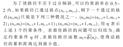

然后采用動(dòng)態(tài)規(guī)劃進(jìn)行識(shí)別。如圖2所示。
把測試模版的各個(gè)幀號(hào)n=1,…,N在一個(gè)二維直角坐標(biāo)系的橫軸上標(biāo)出,把參考模版的各幀號(hào)m=1,…,M在縱軸上標(biāo)出,通過這些表示幀號(hào)的整數(shù)坐標(biāo)畫出的橫縱線即可形成一個(gè)網(wǎng)格,網(wǎng)格中的每一個(gè)交叉點(diǎn)(n,m)表示測試模版中某一幀與訓(xùn)練模版中某一幀的交叉點(diǎn)。動(dòng)態(tài)規(guī)劃算法可以歸結(jié)為尋找一條通過此網(wǎng)格中若干格點(diǎn)的路徑,路徑通過的格點(diǎn)即為測試和參考模版中距離計(jì)算的幀號(hào)。
整個(gè)算法主要?dú)w結(jié)為計(jì)算測試幀和參考幀間的相似度及所選路徑的矢量距離累加。

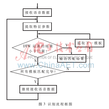

識(shí)別流程如圖3所示。
