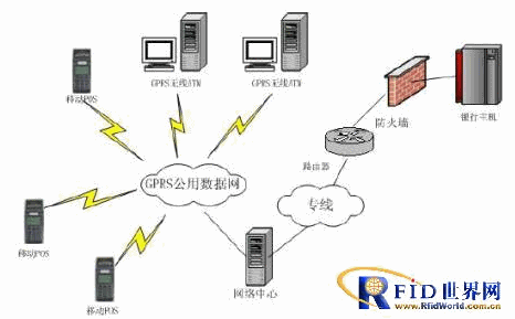

  傳統(tǒng)的無線POS結(jié)構(gòu)如下:
傳統(tǒng)無線POS結(jié)構(gòu)
圖:傳統(tǒng)無線POS結(jié)構(gòu)
  傳統(tǒng)的無線POS交易流程:
 。1)無線POS采集用戶數(shù)據(jù)。
 。2)無線POS在無線環(huán)境中發(fā)出GPRS接入請求,在線路暢通的條件下,發(fā)送數(shù)據(jù)到GPRS網(wǎng)絡(luò)。
 。3)數(shù)據(jù)經(jīng)GPRS網(wǎng)絡(luò)送至移動(dòng)信息服務(wù)器,經(jīng)過運(yùn)營商數(shù)據(jù)網(wǎng)絡(luò),匯總移動(dòng)公司的應(yīng)用程序服務(wù)器。
 。4)應(yīng)用程序服務(wù)器經(jīng)過數(shù)據(jù)處理后,通過專線將數(shù)據(jù)發(fā)送到銀行的防火墻。
 。5)經(jīng)過數(shù)據(jù)包安全檢查和IP地址轉(zhuǎn)換后,數(shù)據(jù)送至銀行POS服務(wù)器。
 。6)數(shù)據(jù)經(jīng)過中間業(yè)務(wù)平臺(tái)、銀行賬務(wù)主機(jī)處理之后,返回到POS服務(wù)器。
 。7)POS服務(wù)器將信息反饋給移動(dòng)公司的應(yīng)用程序服務(wù)器。
 。8)移動(dòng)公司的應(yīng)用程序服務(wù)器將應(yīng)答數(shù)據(jù)返回給相應(yīng)的移動(dòng)信息服務(wù)器。
 。9)無線POS打印交易憑證。
 。10)用戶進(jìn)行確認(rèn)簽字。
