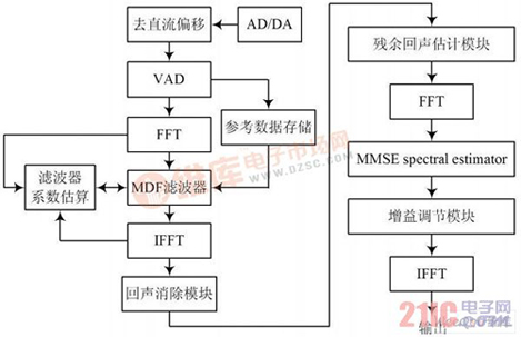

如圖1 所示,通過加入靜音檢測算法( VAD) 對輸入信號(hào)的狀態(tài)進(jìn)行判斷,不僅可以減輕實(shí)際的運(yùn)算量,也可降低噪音對自適應(yīng)濾波器的干擾,在一定程度上避免了濾波器發(fā)散的情況。同時(shí)加入MMSE Short t imeSpect ral Amplitude Estimator替代了傳統(tǒng)的非線性處理器( NLP) 算法。在頻域內(nèi)對參與回聲的頻譜能量進(jìn)行估計(jì),計(jì)算增益,最后達(dá)到相對平滑的殘余回聲和噪音的處理。
圖1 一種結(jié)合噪音消除的回聲消除原理圖
通過對濾波器狀態(tài)參數(shù)的跟蹤,根據(jù)濾波器當(dāng)前是否正常收斂,殘余回聲估計(jì)模塊的輸出結(jié)果會(huì)自動(dòng)調(diào)節(jié)估計(jì)值的大小,避免在濾波器正常收斂的情況下,抑制殘余回聲導(dǎo)致處理后正常信號(hào)損失過多的問題。
圖1 中采用的靜音檢測算法( VAD) 采用了同時(shí)檢測短時(shí)能量與過零率的方法,保證了判斷的可靠性。
在遠(yuǎn)端語音不存在的時(shí)候,沒有必要進(jìn)行回聲消除,只需要進(jìn)行本地的噪音消除,若本地語音不存在則不需要做任何處理。
結(jié)合VAD 系統(tǒng)更有效地減少了對噪音和回音估計(jì)的誤差范圍,通過對濾波器系數(shù)更新的學(xué)習(xí)和調(diào)整功能使得在雙方通話過程中音頻信號(hào)具備更好的信噪比。
通過非線性信號(hào)檢測模塊加強(qiáng)了整體消除回音的能力。

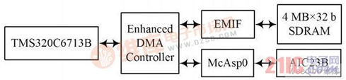

由于系統(tǒng)運(yùn)行過程中需要實(shí)現(xiàn)的算法較多,僅依靠TMS320C6713B 的192 KB片內(nèi)RAM 來執(zhí)行程序是很困難的。本文使用了EMIF 的接口擴(kuò)展了SDRAM 作為算法和數(shù)據(jù)的存儲(chǔ)區(qū)域。采用TLV320AIC23B 實(shí)現(xiàn)音頻輸入和輸出,AIC23 支持48 kHz 帶寬、96 kHz 采樣率的雙聲道立體聲A/ D,D/ A,音頻輸入包括了*輸入和線路輸入。
系統(tǒng)的硬件平臺(tái)如圖2 所示。
圖2 硬件平臺(tái)結(jié)構(gòu)圖

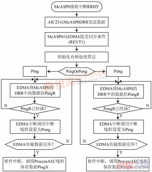

基于DSP 的實(shí)時(shí)處理的實(shí)現(xiàn),本文將AIC23 采集到的數(shù)據(jù)先存儲(chǔ)到SDRAM 中,在需要處理的時(shí)候利用EDMA 實(shí)現(xiàn)Ping Pong 緩沖,將待處理的數(shù)據(jù)分批搬運(yùn)到片內(nèi)存儲(chǔ)器,結(jié)合高速緩存和片內(nèi)內(nèi)存設(shè)計(jì)合適的數(shù)據(jù)結(jié)構(gòu),并將數(shù)據(jù)對齊,這樣大大減小了數(shù)據(jù)搬移帶來的開銷。

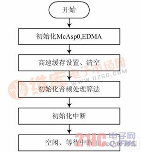

DSP 處理主流程圖如圖3 所示。
圖3 DSP 處理主流程
基于Ping Po ng 緩沖結(jié)構(gòu)的音頻處理流程如圖4所示。
圖4 基于Ping Po ng 緩沖結(jié)構(gòu)的音頻處理流程
通過對音頻處理算法中數(shù)據(jù)結(jié)構(gòu)的調(diào)整和優(yōu)化,將Ping Pong 緩沖架構(gòu)的數(shù)據(jù)進(jìn)行合理的安排,使得EDMA的數(shù)據(jù)傳輸和Process AEC 線程更好地并行處理。將當(dāng)前需要處理的*信號(hào)和揚(yáng)聲器信號(hào)的數(shù)據(jù)保存在片內(nèi)地址內(nèi),并將回聲消除中用到的FFT 和揚(yáng)聲器參考數(shù)據(jù)均放在片內(nèi)地址處理。將算法的其他輔助數(shù)據(jù)結(jié)構(gòu)均放在SDRAM。這使得片內(nèi)資源得到最大化利用,并且很大程度地提升了整個(gè)系統(tǒng)的運(yùn)算效率。
