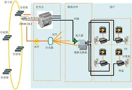

EPON系統(tǒng)主要由OLT(Optical Line Terminal,光纖線路終端)和ONU(Optical Network Unit,光纖網(wǎng)絡(luò)單元)以及分離器(Splitter)構(gòu)成,OLT提供到IP城域網(wǎng),IPTV承載網(wǎng),NGN軟交換網(wǎng)上行接口。針對(duì)最終用戶不同的業(yè)務(wù)需求,運(yùn)營(yíng)商可靈活選擇終端ONU設(shè)備,滿足FTTH/FTTB/FTTC/FTTC+EoC等多種應(yīng)用場(chǎng)景。典型的EPON組網(wǎng)方案如圖1所示。
圖1:EPON組網(wǎng)方案

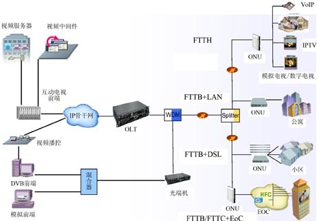

采用EPON和EoC技術(shù)對(duì)傳統(tǒng)有線電視網(wǎng)絡(luò)進(jìn)行技術(shù)改造,可利用EPON設(shè)備完成光纜干線的雙向改造、用戶同軸電纜接入網(wǎng)雙向改造,使用有源EoC進(jìn)行組網(wǎng),在ONU下接有源EoC頭端,覆蓋光節(jié)點(diǎn)之下的所有用戶,對(duì)有雙向需求的用戶使用EoC用戶端接入。這樣將單向廣播式傳輸網(wǎng)建設(shè)為雙向傳輸網(wǎng)絡(luò)。
EPON+EoC的典型應(yīng)用組網(wǎng)方案如圖2所示,纜橋交換機(jī)放置于樓道或室外,覆蓋一幢大樓或一個(gè)單元,F(xiàn)網(wǎng)已鋪設(shè)光節(jié)點(diǎn),纜橋交換機(jī)不用配置CATV模塊,通過(guò)射頻電纜接入到纜橋交換機(jī),ONU模塊配置在纜橋交換機(jī),實(shí)現(xiàn)數(shù)據(jù)或互動(dòng)電視信號(hào)的回傳。
圖2:EPON+EoC應(yīng)用組網(wǎng)方案
如果現(xiàn)網(wǎng)由于光接收機(jī)下移,纜橋交換機(jī)需要集成光接收功能。這時(shí)纜橋交換機(jī)需要配置CATV模塊,通過(guò)光纖將電視信號(hào)接入到纜橋交換機(jī)。ONU模塊配置在纜橋交換機(jī),實(shí)現(xiàn)數(shù)據(jù)或互動(dòng)電視信號(hào)的回傳。另外一種情況,如果現(xiàn)網(wǎng)已鋪設(shè)光節(jié)點(diǎn),ONU放置在樓外,接入幾個(gè)單端口的纜橋交換機(jī),數(shù)據(jù)信號(hào)通過(guò)線纜接入到纜橋交換機(jī),實(shí)現(xiàn)數(shù)據(jù)或互動(dòng)電視信號(hào)的回傳,電視信號(hào)通過(guò)射頻電纜接入到纜橋交換機(jī)。
