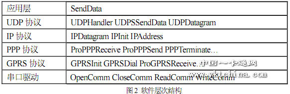

  程序中的所有代碼都是由C 語(yǔ)言編寫的,并采用分層的結(jié)構(gòu),從底到上分別為:串口驅(qū)動(dòng)層、GPRS 模塊驅(qū)動(dòng)層、PPP 協(xié)議層、IP 協(xié)議層、UDP 協(xié)議層與應(yīng)用層。上層函數(shù)的實(shí)現(xiàn)需要應(yīng)用到底層函數(shù),而底層函數(shù)的任務(wù)就是為上層函數(shù)提供服務(wù),最終完成應(yīng)用層任務(wù)——傳送數(shù)據(jù)。各層的主要函數(shù)如圖2 所示:
  2.1 驅(qū)動(dòng)程序編寫
  首先是串行口驅(qū)動(dòng)層。它實(shí)現(xiàn)打開(kāi)串口(OpenComm)、關(guān)閉串口(CloseComm)、讀串口數(shù)據(jù)(ReadComm)、寫串口數(shù)據(jù)(WriteComm)等函數(shù)。例如 WriteComm 函數(shù)向串口發(fā)送一個(gè)字節(jié)的數(shù)據(jù),而transmit 函數(shù)向串口發(fā)送一個(gè)字符串的數(shù)據(jù)。
  然后,在這些串口函數(shù)的基礎(chǔ)上編寫GPRS 模塊的驅(qū)動(dòng)函數(shù)。微控制器通過(guò)串行口控制GPRS模塊,進(jìn)行撥號(hào)、設(shè)置等操作?刂频姆椒ㄊ遣捎肁T 命令。在控制GPRS 模塊撥打移動(dòng)夢(mèng)網(wǎng)GGSN的登錄號(hào)碼“*99**1#”之后,GPRS 模塊就轉(zhuǎn)入在線模式(0n-Line)。此時(shí)微控制器向串行口發(fā)送的所有數(shù)據(jù)都透明地傳送給了GGSN ,同樣GGSN 的回答也傳回單片機(jī)的串行口。當(dāng)數(shù)據(jù)傳送完成后,微控制器需要通知 GPRS 模塊結(jié)束會(huì)話,并從在線模式轉(zhuǎn)口普通的命令模式,這可以通過(guò)置高DTR 線完成。同時(shí),如果線路由于異常斷開(kāi),CD 線會(huì)回復(fù)到平常的低電平,所以處于在線模式下也要不斷檢測(cè)CD 線是否處于高電平。根據(jù)這些操作,可以編寫GPRS 驅(qū)動(dòng)函數(shù):初始化GPRS模塊函數(shù)(GPRSInit)、撥號(hào)函數(shù)(GPRSDial)、斷開(kāi)連接函數(shù)(GPRSHangup)、檢測(cè)是否處于在線狀態(tài)函數(shù)(GPRS0nline)。
  這些底層的驅(qū)動(dòng)函數(shù)將會(huì)使上層協(xié)議的編寫很方便,更重要的是,它為我們提供了一個(gè)驅(qū)動(dòng)抽象層。當(dāng)?shù)讓佑布龀龈膭?dòng)的時(shí)候,只需要對(duì)底層的驅(qū)動(dòng)函數(shù)進(jìn)行改動(dòng),而上層函數(shù)的代碼不變。

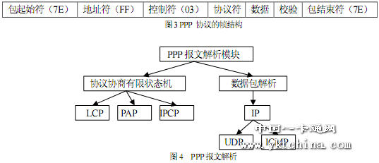

  協(xié)商機(jī)制用有限狀態(tài)機(jī)的模型來(lái)實(shí)現(xiàn)。一旦協(xié)商完成,鏈路已經(jīng)創(chuàng)建,IP 地址已經(jīng)分配就可以按照協(xié)商的標(biāo)準(zhǔn)進(jìn)行IP 報(bào)文的傳輸了。根據(jù)應(yīng)用的不同,IP 報(bào)文中可以攜帶UDP 報(bào)文,也可以是TCP或ICMP 報(bào)文。數(shù)據(jù)傳輸完成之后,微控制器會(huì)向GGSN 發(fā)送LCP 的斷開(kāi)連接報(bào)文,以終止網(wǎng)絡(luò)連接。
  微控制器的串口中斷接收程序首先以包起始和結(jié)束符來(lái)判斷是否有完整的PPP 包,并對(duì)PPP 包的內(nèi)容進(jìn)行校驗(yàn);以確定數(shù)據(jù)包的完整性和正確性。然后,在主循環(huán)中進(jìn)入PPP 報(bào)文解析模塊,解析過(guò)程如圖4 所示。

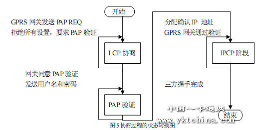

  系統(tǒng)的一個(gè)難點(diǎn)是微控制器登陸 GPRS 網(wǎng)關(guān)(GGSN)并與網(wǎng)關(guān)通過(guò)LCP、PAP、IPCP 協(xié)議進(jìn)行協(xié)商的過(guò)程。LCP、PAP 與IPCP 協(xié)議的幀結(jié)構(gòu)大同小異,最常用的為請(qǐng)求(REQ)、同意(ACK)和拒絕(NAK)三種幀。微控制器與GGSN 各為一方進(jìn)行協(xié)商,任何一方都可以發(fā)送REQ 幀請(qǐng)求某方面的配制,另一方覺(jué)得配置不能接受會(huì)回應(yīng)NAK 幀,如果可以則回應(yīng)ACK 幀。為了節(jié)省資源,我們只處理這三種數(shù)據(jù)幀,其它鏈路問(wèn)題都由微控制器在程序控制下自己重新?lián)芴?hào)解決。協(xié)商過(guò)程大致描述如下:在撥號(hào)成功連接后,GGSN 首先會(huì)返回一個(gè)PAP REQ 數(shù)據(jù)幀。我們發(fā)送一個(gè)空 LCP REQ 幀,以強(qiáng)迫進(jìn)行協(xié)議協(xié)商階段。隨后,GGSN 發(fā)送LCP 設(shè)置幀,我們拒絕所有的設(shè)置并請(qǐng)求驗(yàn)證模式。GGSN 選擇CHAP 或PAP 方式驗(yàn)證,我們只接受PAP 方式。然后,進(jìn)行PAP 驗(yàn)證用戶名和密碼過(guò)程,在GPRS 中用戶名與密碼都為空,如果成功,GGSN 會(huì)返回IPCP報(bào)文分配動(dòng)態(tài)IP 地址。此時(shí),就完成了與GGSN 的協(xié)商過(guò)程。協(xié)商過(guò)程的狀態(tài)轉(zhuǎn)換如圖5 所示。
  協(xié)商完成后進(jìn)入 IP 數(shù)據(jù)報(bào)通信階段。此時(shí),微控制器向GGSN 發(fā)送的所有包含IP 報(bào)文的PPP 報(bào)文都會(huì)被傳送給Internet網(wǎng)中相應(yīng)的IP地址;而遠(yuǎn)端所有向微控制器IP地址發(fā)送的報(bào)文也都會(huì)經(jīng)GPRS網(wǎng)傳送到微控制器上,從而完成微控制器與遠(yuǎn)程主機(jī)通過(guò)互聯(lián)網(wǎng)的數(shù)據(jù)傳輸。
