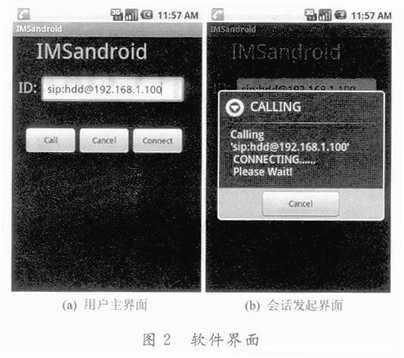

  用戶接口是通過Android SDK來實現(xiàn)的,這部分幾乎全都是Java語言,由于UI不是本文的重點,因此只介紹一個簡單的界面,實際應(yīng)用中用戶交互是非常重要的。為了實現(xiàn)所需的功能,至少需要一個文本框來提供SIP地址,以及兩個按鍵來控制會話發(fā)起和結(jié)束。另外,在呼叫與通話過程中,還需要一個頁面來顯示,這里可以通過對話框來顯示,最后的界面如圖2所示。

  封裝后安裝到Android手機(jī)、MID或虛擬機(jī)中,并發(fā)起會話。與開源SIP軟件Linphone通信的結(jié)果如圖2所示。
