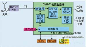

  一般的STB芯片本身可以執(zhí)行調(diào)制解調(diào)器控制功能,并不需要外接另一個微控制器。ST的STB芯片即提供了外部存儲器接口(EMI) 總線,可以連接調(diào)制解調(diào)器DSP(如Agere的DP2x系列),然后再接上電話線的編解碼器(如Agere的CSP1034),便可以完成回傳電路(如圖1所示)。調(diào)制解調(diào)器的驅(qū)動程序也都開發(fā)完成,可支持不同的模式。主要的調(diào)制解調(diào)器模式有表中所示的三種。

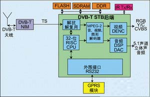

  車用機(jī)頂盒也可以設(shè)計為交互式機(jī)頂盒,但是必需使用移動式調(diào)制解調(diào)器,而GPRS模塊目前很容易獲得,實(shí)際大小也只有4.3×2.9公分,雖然傳輸速率只有9600/14400bps,但已足夠應(yīng)用于回傳信息。預(yù)計未來GPRS模塊的價格持續(xù)下調(diào)之后,甚至可以內(nèi)建在家用機(jī)頂盒中。如果每部家用機(jī)頂盒都有內(nèi)建GPRS模塊,可以方便系統(tǒng)業(yè)者或電視臺對收視戶的管理,進(jìn)行收視率調(diào)查之類的雙向應(yīng)用。連接方式只要使用串行端口即可,硬件設(shè)計也相當(dāng)容易(見圖2),不過制造商必須自行開發(fā)驅(qū)動程序及應(yīng)用軟件,目前已經(jīng)有電信系統(tǒng)業(yè)者注意到這個商機(jī),并投入相關(guān)的軟件研發(fā)。

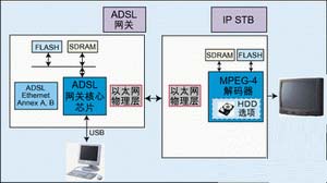

  IP Box僅需使用一個以太網(wǎng)絡(luò)收發(fā)器芯片便可以接上ADSL,如圖4所示,也可將ADSL內(nèi)建在 IP Box之內(nèi)。不過,TCP/IP的軟件堆棧必須向相關(guān)已開發(fā)業(yè)者簽約取得,否則就得自行開發(fā)。
