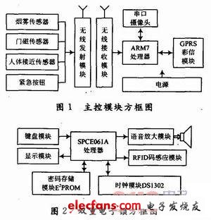

  首先將超級用戶的號碼存入SIM卡中,當(dāng)入侵信號被傳感器探測到后,無線模塊立即啟動,并將入侵信號發(fā)送至ARM7處理器,處理器接到信號后立即啟動串口攝像頭拍照,拍照后的圖片信號處理后由GPRS彩信模塊發(fā)送給超級用戶,同時將入侵的地點及觸發(fā)的傳感器以短信的形式發(fā)送給用戶,使用戶能及時的報警。主控模塊方框圖如圖1所示。
  如圖2所示,電子鎖原始密碼和用戶設(shè)定密碼已存于外部存儲器E2PROM內(nèi),用戶要開門需先用電子感應(yīng)鑰匙開RFID碼感應(yīng)鎖,當(dāng)感應(yīng)鎖成功開鎖時,系統(tǒng)將發(fā)出語音提示“感應(yīng)鎖開鎖成功”,然后輸入先前設(shè)定的密碼,密碼正確后,系統(tǒng)發(fā)出語音提示“開鎖成功”,否則提示“輸入密碼錯誤”。輸入密碼三次以上錯誤,系統(tǒng)將報警并自鎖30 min。整個開鎖時間不能超過30 s,否則系統(tǒng)發(fā)出警報聲,以防止盜賊在短時間內(nèi)利用萬能工具開鎖。系統(tǒng)待機(jī)時能在液晶上顯示時間、日期和星期等信息,實現(xiàn)友好的人機(jī)界面。

  主控模塊由傳感器模塊、無線接收/發(fā)送模塊、串口攝像頭模塊、GPRS彩信模塊和ARM7處理器模塊五部分組成。

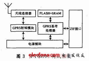

  2.1.4 GPRS彩信模塊
  本設(shè)計使用PTM100廣州譜泰公司研制的內(nèi)置TCP/IP協(xié)議和MMC彩信協(xié)議的GPRS模塊。該模塊可以快速安全地實現(xiàn)數(shù)據(jù)、語音等的傳輸,可工作在GSM 900 MHz,DCS 1 800 MHz和PCS 1 900 MHz三個頻段,RS 232數(shù)據(jù)口符合ETSI標(biāo)準(zhǔn)GSM0707。該模塊集射頻電路和基帶于一體,向用戶提供標(biāo)準(zhǔn)的AT命令接口,使語音傳輸、短消息和彩信發(fā)送、無線終端與服務(wù)器之間的數(shù)據(jù)傳輸更加快速、可靠!

  雙重電子鎖模塊由鍵盤顯示模塊、語音放大模塊、密碼存儲模塊、時鐘模塊、RFID碼感應(yīng)模塊和SPCE061A處理器模塊六個模塊組成。
