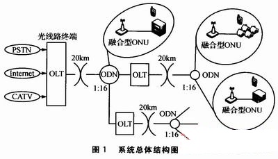

  系統(tǒng)的總體結(jié)構(gòu)如圖1所示。它與傳統(tǒng)的EPON系統(tǒng)的主要區(qū)別在于本系統(tǒng)在普通ONU中融合了Wi—Fi無線組網(wǎng)方式,同時為終端用戶提供有線和無線兩種方式的服務(wù)。這里將本系統(tǒng)命名為融合型ONU。

  融合型ONU被設(shè)計應(yīng)用在FTTX中,F(xiàn)TTX根據(jù)光纖到用戶的距離來分類,如圖1所示,可分成光纖到交換箱(FTTCab)、光纖到路邊(FTTC)、光纖到大樓(FTTB)和光纖到戶(FTTH)4種應(yīng)用方式。這里簡要介紹融合型ONU在FTTH和FTTB中的應(yīng)用方式。
  對于FTTH住宅用戶,將融合型ONU設(shè)備放置于用戶家中或商業(yè)用戶辦公室,在光纖入戶后由融合型ONU將光信號終結(jié),將光接口轉(zhuǎn)換為多種電接口,為電接口終端(電話機、綜合接入設(shè)備(IAD)、計算機和IPTV機頂盒)提供有線接入,同時搭配Wi—Fi無線接入,將使得寬帶與移動結(jié)合,則可以達(dá)到未來寬帶數(shù)字家庭的愿景。
  對FTTB住宅用戶,將融合型ONU設(shè)備放置于樓道,一般4個用戶共用一個融合型ONU,利用用戶新建或原有的5類線和Wi—Fi無線入戶,利用用戶家中配置的綜合接入設(shè)備(IAD)所提供的RJ11接口和RJ45接口分別連接電話機、計算機和IPTV機頂盒等終端設(shè)備,同樣也搭配Wi—Fi無線接入,將使得寬帶與移動結(jié)合。

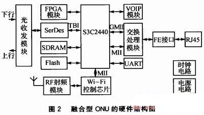

  融合型ONU的硬件結(jié)構(gòu)圖如圖2所示。
  主控芯片S3C2440是三星公司近年來開發(fā)的一款基于ARM920T內(nèi)核的16/32位RISC嵌入式微處理器,其高性能、低功耗、小體積、接口豐富的特點能滿足嵌入式系統(tǒng)的要求。其核心RISC處理器實現(xiàn)了MMU、AMBABUS、Haryard高速緩沖。CPU內(nèi)部集成了數(shù)據(jù)分開的16 KB Cache、SDRAM控制器、LCD控制器、4通道DMA、3通道UART、I2C總線、I2S總線、SD接口、觸摸屏接口、8通道10位A/D控制器等,非常方便系統(tǒng)開發(fā),因此十分廣泛地應(yīng)用于PDA、便攜媒體播放器、衛(wèi)星導(dǎo)航儀以及嵌入式控制器等設(shè)備。
  光收發(fā)模塊作為上下行網(wǎng)絡(luò)側(cè)接口,其作用是進(jìn)行光電/電光轉(zhuǎn)換并實現(xiàn)融合型ONU上行數(shù)據(jù)的發(fā)送和下行數(shù)據(jù)的接收。SerDes作用是進(jìn)行串并/并串轉(zhuǎn)換。交換處理模塊負(fù)責(zé)處理數(shù)據(jù)包的交換轉(zhuǎn)發(fā)。Wi—Fi控制芯片用來控制RF射頻模塊。Flash用來存放Bootloader引導(dǎo)程序和應(yīng)用程序。SDRAM作為內(nèi)存。UART作為調(diào)試接口對融合型ONU進(jìn)行調(diào)試。電源電路提供融合型ONU系統(tǒng)內(nèi)部所需要的電源。FPGA(現(xiàn)場可編程門陣列)獨立完成信息加密的大量運算,相比軟件可以提高速度、節(jié)省時間。

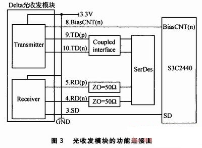

  光收發(fā)模塊的核心部分采用的是Delta公司的一款EPON ONU收發(fā)器——OPEP-33-A4K1RH,該收發(fā)器主要包括1 310 nm的激光器、InGaAs PIN二極管、前置放大器等,可以接收1 490 nm的連續(xù)數(shù)據(jù)和傳送1 310 nm的突發(fā)數(shù)據(jù),它所需的工作電壓是+3.3 V。
  光收發(fā)模塊的功能連接圖如圖3所示。其中3.SD是光收發(fā)模塊的第3個引腳,它的功能可以描述為有光輸入時為邏輯高,否則為邏輯低;4.RD(n)是第4個引腳,反向接收數(shù)據(jù)的輸出;5.RD(p)是第5個引腳,正向接收數(shù)據(jù)的輸出;8.BiasCNT(n)是第8個引腳,控制ONU突發(fā)模式操作的負(fù)脈沖;9.TD(p)是第9個引腳,正向發(fā)送數(shù)據(jù)的輸入;10.TD(n)是第10個引腳,反向發(fā)送數(shù)據(jù)的輸入。

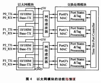

  本系統(tǒng)配有4個10/100M Base-TX以太網(wǎng)業(yè)務(wù)接口,支持10 Mbps和100 Mbps自適應(yīng)的網(wǎng)絡(luò)連接速度;以太網(wǎng)模塊的工作電壓為5 V。以太網(wǎng)業(yè)務(wù)接口可以根據(jù)需要擴展成8個、16個或者24個,充分滿足不同業(yè)務(wù)量的需要。
  以太網(wǎng)模塊的功能連接圖如圖4所示,進(jìn)出以太網(wǎng)接口的信號都需要經(jīng)過網(wǎng)絡(luò)濾波器,網(wǎng)絡(luò)濾波器實質(zhì)上是一個選頻電路,它的功能就是允許某一部分頻率的信號順利的通過,而另外一部分頻率的信號則受到較大的抑制。與網(wǎng)絡(luò)濾波器相連的是交換處理模塊中的Port's MAC(M-edia Access Controllers),用來解決在共用信道中產(chǎn)生競爭時分配信道的使用權(quán)問題。

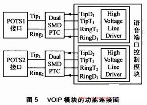

  本系統(tǒng)配有兩個POTS電話機接口,可以連接兩部電話機。普通電話撥打和接收網(wǎng)絡(luò)話音,必須通過POTS接口才能進(jìn)行,POTS接口是能夠連接普通電話與ISDN的接口設(shè)備,它能使兩部電話同時上網(wǎng)并與其他電話通信。
  VOIP模塊的功能連接圖如圖5所示。Dual SMD PTC叫做雙重?zé)崦綦娮瑁蓪^熱和過流雙重作用導(dǎo)致的電路故障進(jìn)行保護(hù);Tip and Ring(正極線和負(fù)極線)表示組成電話配線電路的兩條電線,Tip是正極線的別稱,Ring是負(fù)極電線的別稱。

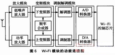

  Wi—Fi模塊的功能連接圖如圖6所示。本系統(tǒng)的天線是外置天線,這樣能盡量穩(wěn)定信號。天線與RF射頻模塊相連,RF射頻模塊大致可分為放大模塊、變頻模塊、調(diào)制解調(diào)模塊等有源部件,然后通過A/D、D/A轉(zhuǎn)換與Wi—Fi控制芯片相連。Wi—Fi控制芯片控制整個無線模塊的運行。
