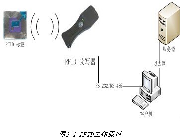

  RFID的基本工作原理是利用空間電感額耦合或者電耦合來(lái)進(jìn)行通信,以達(dá)到自動(dòng)識(shí)別被標(biāo)識(shí)物體的目的。將RFID標(biāo)簽安裝在被識(shí)別物體上(粘貼、插放、掛佩、植入等),當(dāng)被標(biāo)志物體進(jìn)入無(wú)線射頻識(shí)別系統(tǒng)的閱讀范圍時(shí),標(biāo)簽和讀寫器之間進(jìn)行非接觸式信息通信,標(biāo)簽向讀寫器發(fā)送攜帶信息,讀寫器接收這些信息并進(jìn)行解碼,傳輸給后臺(tái)處理計(jì)算機(jī),完成整個(gè)信息處理過(guò)程。

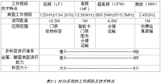

  RFID系統(tǒng)的工作頻段可以為低頻(LF)(30-300kHz,典型頻率有125 kHz,134.2 kHz)、高頻(HF)(3-30MHz,典型頻率為13.56M Hz)、超高頻(UHF)(300-968MHz,典型頻率869.6MHz、915.3MHz)、微波(MW)(2.45-5.8GHz,典型頻率為2.45GHz)等四個(gè)頻段,具體的頻點(diǎn)由各個(gè)國(guó)家或地區(qū)的無(wú)線電管理部門確定。根據(jù)不同的工作頻段,在無(wú)源的情況下,其技術(shù)特點(diǎn)和應(yīng)用范圍也不同,如下表所示:

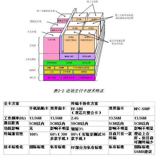

  2.3近場(chǎng)支付類SIM卡技術(shù)
  在近場(chǎng)支付中,目前市場(chǎng)上主要有13.56MHz和2.45GHz兩種主流技術(shù)方案,13.56M的技術(shù)方案包括NFC和握奇主推的SIMPASS方案:
  NFC工作頻點(diǎn)在13.56MHz,通訊距離設(shè)計(jì)為4厘米。主要實(shí)現(xiàn)模擬非接觸式IC卡應(yīng)用、點(diǎn)對(duì)點(diǎn)數(shù)據(jù)通訊功能、讀卡機(jī)功能;
  SIMPASS方案工作頻點(diǎn)也在13.56MHz,功能上只支持非接觸式IC卡應(yīng)用。產(chǎn)品外設(shè)交易距離感應(yīng)天線,導(dǎo)致用戶感受不佳,且易折損;
  2.45GHz方案通過(guò)不同讀卡器模塊和設(shè)備,工作距離可控制在4厘米、5米和50米等范圍。主要實(shí)現(xiàn)非接觸式卡應(yīng)用、點(diǎn)對(duì)點(diǎn)數(shù)據(jù)通訊、讀卡器功能。
  13.56MHz和2.45GHz兩種技術(shù)方案,除了在終端側(cè)以及一些技術(shù)層面有所差異外,在業(yè)務(wù)層面以及系統(tǒng)架構(gòu)方面都有著共同之處。下表是近場(chǎng)支付卡業(yè)務(wù)特點(diǎn):
  2.4 JAVA卡
  JAVA 卡是一種可以運(yùn)行 JAVA 程序的接觸式微處理器智能卡,在卡中運(yùn)行的程序叫Applet。Applet可以動(dòng)態(tài)裝載到JAVA 卡上。JAVA 卡的 API(JAVA Card Application Programming Interfaces Specification )為智能卡制定了一個(gè)JAVA語(yǔ)言的特殊子集。JAVA 卡和 JAVA 卡 API的出現(xiàn)使智能卡的編程變得既快又簡(jiǎn)單,同時(shí)這些卡的應(yīng)用程序(Applet)可以在任何支持 JAVA 卡 API 的智能卡上運(yùn)行。可以說(shuō) JAVA 卡的出現(xiàn)立刻解決了 JAVA 卡出現(xiàn)之前智能卡所遇到的問(wèn)題。
  JAVA 卡還有兩大優(yōu)點(diǎn):支持一卡多用途和重用。支持一卡多用途是指 JAVA卡上可以同時(shí)存在多個(gè)不同的應(yīng)用。這些應(yīng)用可以來(lái)自同一個(gè)卡供應(yīng)商,也可以來(lái)自不同的卡供應(yīng)商。這樣一張 JAVA卡就可以完成不同的功能,例如,它可以有電子錢包功能,同時(shí)也可以有身份鑒別功能。重用是指 JAVA卡上的應(yīng)用可以根據(jù)需要進(jìn)行刪除或重新添加新的應(yīng)用,而無(wú)需更換新的智能卡,這樣大大增強(qiáng)智能卡的靈活性。
  為了支持應(yīng)用的可移植性,所有的應(yīng)用使用標(biāo)準(zhǔn)K-JAVA進(jìn)行編程。為了確保主應(yīng)用和其他應(yīng)用提供方的密鑰完全隔離,需要?jiǎng)?chuàng)建特殊的密鑰和安全管理應(yīng)用,稱為安全域。其中,主安全域是最主要的JAVA卡組件,用來(lái)集中管理JAVA卡。
  安全域是一種具有特殊權(quán)限的應(yīng)用,其擁有用于安全信道的建立密鑰,并進(jìn)行卡片應(yīng)用的管理。每一個(gè)應(yīng)用以及可執(zhí)行加載文件(Executable Load File)都與一個(gè)安全域相關(guān)聯(lián)。應(yīng)用可以使用它所關(guān)聯(lián)的安全域提供的安全服務(wù)。
  所有卡片都必須至少擁有一個(gè)安全域:主安全域(Issuer Security Domain)。支持多安全域的卡片允許應(yīng)用提供方通過(guò)它所擁有的安全域來(lái)管理自己的應(yīng)用,并使用安全域密鑰向應(yīng)用提供密碼服務(wù),這些安全域密鑰與主安全域完全隔離,并且不受主安全域的控制。

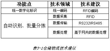

  3.1.4技術(shù)建議

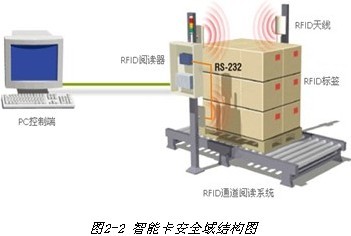

  1、實(shí)施方式
  將RFID電子標(biāo)簽貼在每個(gè)貨物的包裝上或托盤上,在標(biāo)簽中寫入貨物的具體資料、存放位置等信息,采用RFID標(biāo)簽管理有利于出入庫(kù)和盤庫(kù)時(shí)批量讀取和提高倉(cāng)儲(chǔ)管理的準(zhǔn)確率。
  入庫(kù)時(shí):貼有RFID電子標(biāo)簽的產(chǎn)品由裝卸工具經(jīng)由RFID閱讀器與天線組成的通道進(jìn)行入庫(kù),RFID設(shè)備自動(dòng)獲取入庫(kù)數(shù)量并記錄于系統(tǒng),入庫(kù)完成后,系統(tǒng)更新庫(kù)存資料,并標(biāo)注各批次貨物的庫(kù)位信息。
  出庫(kù)時(shí):產(chǎn)品出庫(kù)時(shí),出口閘RFID閱讀器讀取產(chǎn)品上的RFID標(biāo)簽獲取出庫(kù)信息,并核實(shí)出貨產(chǎn)品與出庫(kù)單中列出產(chǎn)品批號(hào)與庫(kù)位是否正確。出庫(kù)完畢后,倉(cāng)儲(chǔ)終端提示出庫(kù)詳單供管理員確認(rèn),并自動(dòng)更新資料到數(shù)據(jù)庫(kù)。
  盤庫(kù)時(shí):工作人員可采用手持閱讀器定期盤庫(kù),近距離讀取貨物標(biāo)簽信息,并與后臺(tái)管理系統(tǒng)比對(duì),人工盤點(diǎn)庫(kù)位貨物品種、數(shù)量、生產(chǎn)日期是否與后臺(tái)系統(tǒng)一致。如不一致,可現(xiàn)場(chǎng)對(duì)系統(tǒng)信息進(jìn)行修正。
  2、原因
  RFID技術(shù)是利用空間電感耦合或電磁耦合來(lái)進(jìn)行通訊,已達(dá)到自動(dòng)識(shí)別物體的目的,在倉(cāng)儲(chǔ)物流行業(yè)應(yīng)用中,由于RFID標(biāo)簽是非接觸、保密、安全性高,而且沒(méi)有接觸磨損,壽命長(zhǎng),抗惡劣環(huán)境性能好等特性,適合在長(zhǎng)距離(幾米內(nèi))自動(dòng)識(shí)別信息和批量讀取。

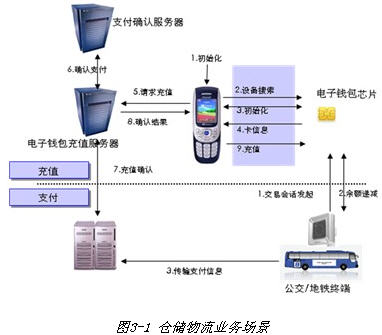

  3.2.2業(yè)務(wù)場(chǎng)景
  3.2.3技術(shù)分析

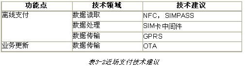

  3.2.4技術(shù)建議
  1、實(shí)施方式
  用戶手機(jī)支付終端(SIM卡)通過(guò)業(yè)務(wù)訂購(gòu)請(qǐng)求向多應(yīng)用管理平臺(tái)申請(qǐng)應(yīng)用下載,多應(yīng)用管理平臺(tái)經(jīng)過(guò)鑒權(quán)確認(rèn)后通過(guò)有線方式或者通過(guò)空中方式(OTA)進(jìn)行應(yīng)用下載。在應(yīng)用下載至SIM卡成后,手機(jī)支付平臺(tái)為用戶完成開戶及賬戶綁定工作,并再次通過(guò)多應(yīng)用管理平臺(tái)對(duì)完成對(duì)用戶SIM卡的個(gè)人化操作。在個(gè)人化成功后,手機(jī)支付平臺(tái)通知用戶業(yè)務(wù)開通。
  若為銀行類交易,支付終端(NFC手機(jī)或SIMPASS卡)與POS機(jī)需遵循PBOC規(guī)范。
  2、原因
  國(guó)內(nèi)外移動(dòng)支付的通行標(biāo)準(zhǔn)使用13.56M頻段,為保證預(yù)期實(shí)現(xiàn)互通,所以選擇NFC和SIMPASS技術(shù)。且13.56M可較易將通信距離控制在4CM之內(nèi),有效防止誤刷。

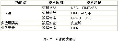

  3.3.4技術(shù)建議
  1、實(shí)施方式:首先在SIM卡建立一個(gè)主安全域。應(yīng)用提供方通過(guò)它所擁有的安全域來(lái)管理自己的應(yīng)用,并使用安全域密鑰向應(yīng)用提供密碼服務(wù)。各第三方應(yīng)用提供商將應(yīng)用提交至多應(yīng)用管理平臺(tái),用戶所訂購(gòu)的業(yè)務(wù)通過(guò)多應(yīng)用管理平臺(tái)進(jìn)行下載與更新。應(yīng)用的更新與密鑰的下載可以通過(guò)有線方式或者通過(guò)空中方式(GPRS)利用OTA服務(wù)器實(shí)現(xiàn)。若應(yīng)用文件較大,手機(jī)需打開BIP通道。
  2、原因:第三方這些安全域密鑰與主安全域完全隔離,并且不受主安全域的控制。應(yīng)用可以訪問(wèn)關(guān)聯(lián)安全域提供的服務(wù)。通過(guò)使用這些服務(wù),應(yīng)用根據(jù)安全域提供的加密支持來(lái)確保個(gè)人化和運(yùn)行時(shí)期間的機(jī)密性和完整性。工作于2.4G 的RF-SIM由于其為CPU卡,具有安全性高,不易產(chǎn)生信道擁塞的優(yōu)點(diǎn),在用于人群密集的封閉式環(huán)境具有一定優(yōu)勢(shì)。
