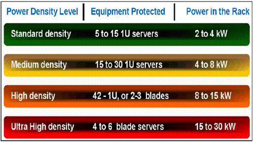

大多數(shù)云基礎(chǔ)架構(gòu)用于宿主虛擬機(jī)的服務(wù)器硬件都比典型的單一功能的服務(wù)器更大且更穩(wěn)定。同時(shí)也得到更為廣泛的利用:當(dāng)平均非虛擬服務(wù)器以5~15%的處理能力運(yùn)行時(shí),平均虛擬主服務(wù)器在任何時(shí)候的利用率可能高達(dá)80%。鑒于這兩種原因,大多數(shù)云數(shù)據(jù)中心的虛擬主服務(wù)器都比傳統(tǒng)服務(wù)器需要更多的供電,配電裝置(PDU)、配電盤和不間斷電源系統(tǒng)(UPS)的負(fù)擔(dān)也更重。
當(dāng)企業(yè)部署刀片式服務(wù)器來(lái)宿主其虛擬服務(wù)器時(shí)尤其如此。刀片式服務(wù)器采用多個(gè)即插即用型處理裝置,它們共享公共的電氣系統(tǒng)、電源、風(fēng)扇、電纜和存儲(chǔ)器。這樣的安排節(jié)省了數(shù)據(jù)中心的占地面積,簡(jiǎn)化了硬件管理,并提高了IT靈活性。然而,這同時(shí)也大大增加了運(yùn)算密度。結(jié)果,刀片式服務(wù)器產(chǎn)生大量的熱,從根本提高了機(jī)柜級(jí)供電要求。確實(shí),一個(gè)典型的傳統(tǒng)服務(wù)器機(jī)柜可能需要4至6 kW電力,而一個(gè)典型的布滿刀片式機(jī)架的機(jī)柜則可能需要高達(dá)30 kW的電力,遠(yuǎn)遠(yuǎn)超過(guò)許多電源和冷卻系統(tǒng)的處理能力。
圖:大多數(shù)云基礎(chǔ)架構(gòu)為超高密環(huán)境,機(jī)柜級(jí)供電要求遠(yuǎn)遠(yuǎn)高于傳統(tǒng)的數(shù)據(jù)中心

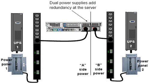

2(N):它對(duì)于大型云環(huán)境是一個(gè)不錯(cuò)的選擇,2(N)架構(gòu)的特點(diǎn)是有兩個(gè)獨(dú)立但相同的供電路徑,每個(gè)都能自行支持整個(gè)架構(gòu)。在正常情況下,兩個(gè)供電路徑均按50%供電能力工作。然而,如果一個(gè)路徑發(fā)生計(jì)劃內(nèi)或計(jì)劃外停機(jī),另一個(gè)就會(huì)臨時(shí)按100%供電能力運(yùn)行來(lái)進(jìn)行補(bǔ)償。
2(N)架構(gòu)與含有雙電源的服務(wù)器配合使用。在這種排列中,每個(gè)電源一般都是利用一個(gè)獨(dú)立的供電路徑。那樣,即使整個(gè)動(dòng)力總成都關(guān)機(jī)進(jìn)行維修或維護(hù),服務(wù)器仍然可用。
圖:A 2(N)電源架構(gòu)利用獨(dú)立且相同的供電路徑。如果任何一個(gè)路徑發(fā)生故障,另一個(gè)會(huì)自動(dòng)補(bǔ)償
