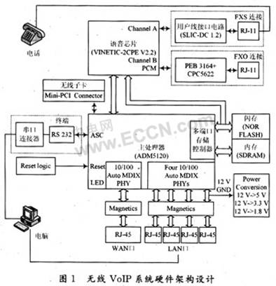

系統(tǒng)硬件的整體架構(gòu)設(shè)計如圖1所示。系統(tǒng)硬件主要由五部分組成:ADM5120主處理器部分、通話控制部分、無線子卡部分、存儲部分和外設(shè)連接部分。通話控制部分采用Infineon公司語音芯片VINETIC-2CPE,Version 2.1(PEB3322)為子處理器,外接A/D,D/A轉(zhuǎn)換功能的用戶接口電路SLIC-DC PEB4268,與存儲部分一起構(gòu)成語音實時處理骨架;無線子卡部分采用Atheros公司的WMIA-165G 802.11g Mini PCI模塊,并用Madwifi驅(qū)動無線子卡;存儲部分使用2塊SDRAM存儲器和1塊NOR FLASH存儲器;外設(shè)連接部分包括一個WAN口和四個LAN口、Mini-PCI接口、輸出模擬電話信號的RJ-11接口,以及用于調(diào)試的RS 232串口。

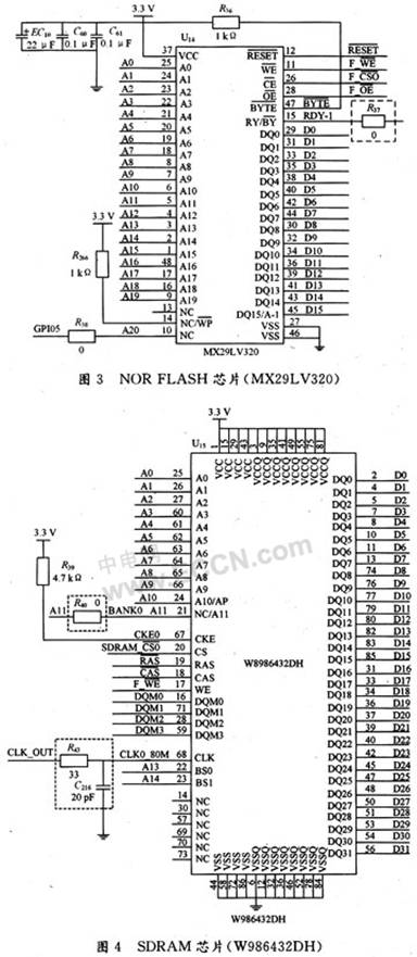

系統(tǒng)存儲模塊包括1塊NOR FLASH芯片MX29LV320和2塊SDRAM芯片W986432DH。MX29LV320的引腳分布如圖3所示。
其中A0~A20:地址輸入;DQ0~DQ14:數(shù)據(jù)輸入/輸出;DQ15/A-1:DQ15(按字模式進行數(shù)據(jù)的輸入/輸出),A-1(按字節(jié)模式進行最低有效位地址輸入);CE:切片啟動輸入;WE:寫啟動輸入;OE:輸出啟動輸入;RESET:硬件重啟引腳,低電平有效;RY/BY:讀/忙輸出,連接到主處理器ADM5120的RDY引腳以提高速度。
W986432DH的引腳分布如圖4所示。其中A0~A10:地址引腳;BS0和BS1:存儲體選擇;DQ0~DQ31:數(shù)據(jù)輸入/輸出的復(fù)用引腳;RAS:行地址選通;CAS:列地址選通;WE:允許寫入,命令輸入,當(dāng)在RAS時鐘上升沿取樣時,CAS和WE確定操作將被執(zhí)行;DQM0~DQM3:輸入/輸出掩碼,當(dāng)DQM在讀周期高電平采樣時輸出緩沖區(qū)置于高阻抗(2個時延),而在寫周期采樣將零時延地阻止寫操作;CLK:在時鐘上升沿抽樣輸入;CKE:時鐘啟動,當(dāng)CKE為低時,進入掉電模式、暫停模式或自我充電模式。

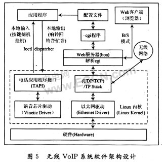

系統(tǒng)軟件設(shè)計的整體架構(gòu)如圖5所示,其在無線局域網(wǎng)內(nèi)實現(xiàn)了基于ADM5120的UDP方式點對點通訊和廣播通訊。UDP(User Datagram Protocol,用戶數(shù)據(jù)報協(xié)議)主要用來支持那些需要在計算機之間傳輸數(shù)據(jù)的網(wǎng)絡(luò)應(yīng)用。眾多的客戶/服務(wù)器模式的網(wǎng)絡(luò)應(yīng)用例如網(wǎng)絡(luò)視頻會議系統(tǒng)等都需要使用UDP協(xié)議。UDP協(xié)議直接位于IP(網(wǎng)際協(xié)議)協(xié)議的頂層,屬于網(wǎng)絡(luò)協(xié)議中的傳輸層協(xié)議。由于UDP協(xié)議不需建立連接,具有效率高、速度快和占用資源少等優(yōu)點,應(yīng)用于消息通信和實時系統(tǒng)中可以提高系統(tǒng)傳輸數(shù)據(jù)的效率。UDP具有組播和廣播功能,是分發(fā)信息的一個理想?yún)f(xié)議。本系統(tǒng)還移植了一種基于ADM5120的嵌入式Web服務(wù)器boa,實現(xiàn)了對VoIP系統(tǒng)進行基于B/S方式的Web配置。

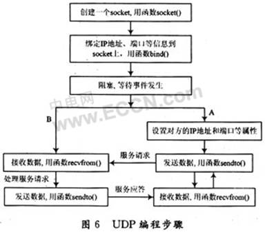

在本系統(tǒng)中,在一個網(wǎng)段內(nèi)的任意兩個應(yīng)用程序之間可以進行全雙工通信,每個應(yīng)用程序既可做為服務(wù)器又可做為客戶端。其UDP編程步驟如圖6所示,以下是兩個應(yīng)用程序A和B之間進行點對點通訊的具體實現(xiàn)過程:
(1)雙方分別建立socket,調(diào)用socket函數(shù):
s=socket(PF_INET,SOCK_DGRAM,0)
SOCK_DGRAM表示套接字類型為數(shù)據(jù)報套接字,即采用UDP協(xié)議進行通信。
(2)綁定已設(shè)置好的自己的地址和端口信息,調(diào)用bind函數(shù):
bind(s,(struct sockaddr*)&my_addr,sizeof(structsockaddr))
(3)將select函數(shù)置于阻塞狀態(tài),直到監(jiān)視文件描述符集合rfds中某個文件描述符發(fā)生變化為止:
select(pCtrl->rwd+1,&rfds,IFX_NULL,IFX_NULL,NULL)
(4)數(shù)據(jù)傳輸:sendto()和recvfrom()用于在無連接的數(shù)據(jù)報socket方式下進行數(shù)據(jù)傳輸。由于本地socket并沒有與遠端機器建立連接,所以在發(fā)送數(shù)據(jù)時應(yīng)指明目的地址。如圖6所示,A作為發(fā)送方,通過其套接字用函數(shù)sendto()將其服務(wù)請求數(shù)據(jù)發(fā)送到接收方B的指定端口,B通過其套接字用函數(shù)recvfrom()接收數(shù)據(jù),處理好服務(wù)請求后又將服務(wù)應(yīng)答發(fā)回A,此時A便成了接收方,A接收應(yīng)答后還可繼續(xù)發(fā)送數(shù)據(jù)給B。

本系統(tǒng)因自帶無線網(wǎng)卡可以自組織網(wǎng)絡(luò),它可以作為一種無線指令調(diào)度機被應(yīng)用到通信蔽塞的工廠,另外還可外接喇叭自動接聽電話,機器操作員不用停下手中的工作就可照指令進行相應(yīng)的操作。另外,本系統(tǒng)應(yīng)用可拓展性好,如:系統(tǒng)可通過PCM通道進行FXO連接從而實現(xiàn)與傳統(tǒng)PSTN互通(見圖1);在本系統(tǒng)上移植SIP協(xié)議棧便可實現(xiàn)與WIFI手機互通;將本系統(tǒng)整合到Ad Hoc網(wǎng)絡(luò)中,基于Ad Ioc網(wǎng)絡(luò)的各類移動終端設(shè)備便可應(yīng)運而生,因此本系統(tǒng)具有廣闊的市場前景。
