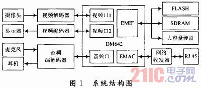

  根據(jù)設(shè)計要求,本文提出了基于TMS320DM642為核心的結(jié)構(gòu)設(shè)計:包括視頻輸入輸出模塊、音頻輸入輸出模塊、網(wǎng)絡(luò)接口模塊?傮w結(jié)構(gòu)如圖1所示。
總體結(jié)構(gòu)
  主處理器DM642是TI公司的一款32位定點的高性能DSP,片上帶有豐富的視頻音頻硬件資源,具有網(wǎng)口、PCI接口、I2C接口、串行口等多種接口,可廣泛用于視頻、音頻、網(wǎng)絡(luò)、信號處理等領(lǐng)域。DM642的主頻可達(dá)720MHz,每秒可執(zhí)行指令數(shù)5760MIPS。它的EMIFA接口數(shù)據(jù)總線寬度為64位,最高數(shù)據(jù)存取頻率為133MHz,可直接與異步寄存器及同步寄存器無縫連接。
  DM642通過EMIFA接口外擴(kuò)存儲器時,使用CE0-CE3信號作為空間片選信號。DM642外部擴(kuò)展兩片MT48LC2M32芯片,共4M×64位SDRAM空間,使用CE0引腳為片選信號,外部存儲區(qū)地址范圍為0x80000000~0x8007FFFF,作為數(shù)據(jù)緩存空間。外部擴(kuò)展一片1M×8位FLASH,使用CE1引腳為片選信號,外部存儲區(qū)地址范圍為0x90000000~0x9001FFFF,作為程序存儲空間。

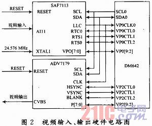

  DM642集成了3個可獨立配置的視頻口VP0~VP2,非常適合于圖像處理系統(tǒng)方面的應(yīng)用。本設(shè)計中,將DM642的VP0口配置為視頻輸入模式,VP2口配置為視頻輸出模式。硬件電路如圖2所示。
硬件電路
  視頻解碼器選用PHILIPS公司的SAF7113H。SAF7113H是一款低電壓、低功耗、小體積的視頻解碼芯片,支持NTSC,PAL,SECAM制式的視頻輸入,輸出為8b ITU-RBT.656 YCrCb 4:2:2的視頻數(shù)據(jù)流。SAF7113H可以通過I2C接口配置內(nèi)部寄存器,默認(rèn)讀/寫地址為4BH/4AH,當(dāng)引腳HRTSO接地時,讀/寫地址為49H/48H。
  視頻編碼芯片采用ADV7179,支持NTSC制式和PAL制式視頻編碼。DM642通過I2C接口配置編碼芯片ADV7179內(nèi)部寄存器,ADV7179的設(shè)備地址由ALSB引腳的狀態(tài)決定。本設(shè)計中,ALSB為低電平,讀/寫地址為55H/54H。

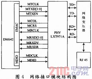

  DM642帶有一個EMAC接口,符合IEEE802.3協(xié)議,具有8個獨立的發(fā)送與接收通道,支持10Mb/s或100Mb/s模式。本設(shè)計中,采用Intel公司專門開發(fā)的一款以太網(wǎng)收發(fā)器LXT971A。LXT971A采用先進(jìn)的CMOS工藝,只需一個3.3V的單電源供電,其MII接口(獨立多媒體接口)可與DM642的EMAC接口直連。LXT97IA的4路信號TD+,TD-,RD+,RD-經(jīng)過網(wǎng)絡(luò)變壓器轉(zhuǎn)化后接到RJ45連接器上。模塊結(jié)構(gòu)如圖4所示。

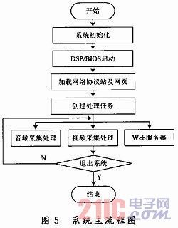

  由于DSP/BIOS為多任務(wù)操作系統(tǒng),將整個系統(tǒng)的處理分為3個部分:音頻采集與處理任務(wù)、視頻采集與處理任務(wù)、HTTP服務(wù)任務(wù)。軟件的整體流程如圖5所示。
軟件的整體流程
  系統(tǒng)上電后,從FLASH加載引導(dǎo)程序,完成對DM642的初始化,并對視頻解碼芯片SAF7113、編碼芯片ADV7179和音頻編解碼器AIC23B進(jìn)行參數(shù)配置。DSP/BIOS啟動后,在主線程中加載網(wǎng)絡(luò)工具開發(fā)包NDK,配置系統(tǒng)IP地址、子網(wǎng)掩碼和默認(rèn)網(wǎng)關(guān)等信息,然后動態(tài)創(chuàng)建音頻、視頻采集與處理任務(wù),并使能HTTP服務(wù)。

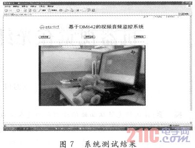

  在集成開發(fā)環(huán)境CCS(C6000)下,加載相關(guān)驅(qū)動程序,對本系統(tǒng)進(jìn)行了測試。CCD攝像頭為標(biāo)準(zhǔn)PAL制式,圖像采集的幀頻為25幀/s,圖像的分辨率為720×576像素。測試結(jié)果如圖7所示。測試結(jié)果表明,網(wǎng)絡(luò)連接正常,用戶在PC端可通過瀏覽器訪問系統(tǒng),成功實現(xiàn)遠(yuǎn)程監(jiān)控。
