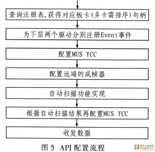

  由于E1數(shù)據(jù)采集卡的MUSYCC控制器是PCI多功能設(shè)備,所以應(yīng)用程序應(yīng)當(dāng)合理調(diào)整兩個(gè)功能驅(qū)動(dòng)程序的控制順序,實(shí)現(xiàn)E1數(shù)據(jù)的正常采集。其E1卡應(yīng)用程序(API)的配置流程如圖5所示。
