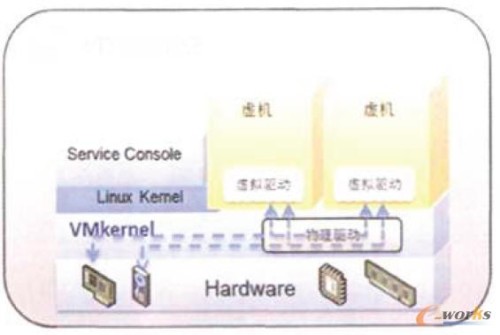

(1) ESX的虛擬化架構(gòu)(如圖1)
圖1:Esx虛擬化架構(gòu)示意圖
ESX是VMware的企業(yè)級(jí)虛擬化產(chǎn)品,2001年開始發(fā)布ESX 1.0,到2011年2月發(fā)布ESX 4.1 Update 1。
ESX服務(wù)器啟動(dòng)時(shí),首先啟動(dòng)Linux Kernel,通過這個(gè)操作系統(tǒng)加載虛擬化組件,最重要的是ESX的Hypervisor組件,稱之為VMkernel,VMkernel會(huì)從LinuxKernel完全接管對硬件的控制權(quán),而該Linux Kernel作為VMkernel的首個(gè)虛擬機(jī),用于承載ESX的serviceConsole,實(shí)現(xiàn)本地的一些管理功能。
VMkernel負(fù)責(zé)為所承載的虛擬機(jī)調(diào)度所有的硬件資源,但不同類型的硬件會(huì)有些區(qū)別。
虛擬機(jī)對于CPU和內(nèi)存資源是通過VMkernel直接訪問,最大程度地減少了開銷,CPU的直接訪問得益于CPU硬件輔助虛擬化(Intel VT-x和AMD AMD-V,第一代虛擬化技術(shù)),內(nèi)存的直接訪問得益于MMU(內(nèi)存管理單元,屬于CPU中的一項(xiàng)特征)硬件輔助虛擬化(Intel EPT和AMD RVI/NPT,第二代虛擬化技術(shù))。
虛擬機(jī)對于I/O設(shè)備的訪問則有多種方式,以網(wǎng)卡為例,有兩種方式可供選擇:一是利用I/O MMU硬件輔助虛擬化(Intel VT-d和AMD-Vi)的VMDirectPath I/O,使得虛擬機(jī)可以直接訪問硬件設(shè)備,從而減少對CPU的開銷;二是利用半虛擬化的設(shè)備VMXNETx,網(wǎng)卡的物理驅(qū)動(dòng)在VMkernel中,在虛擬機(jī)中裝載網(wǎng)卡的虛擬驅(qū)動(dòng),通過這二者的配對來訪問網(wǎng)卡,與仿真式網(wǎng)卡(IntelE1000)相比有著較高的效率。半虛擬化設(shè)備的安裝是由虛擬機(jī)中VMware tool來實(shí)現(xiàn)的,可以在Windows虛擬機(jī)的右下角找到它。網(wǎng)卡的這兩種方式,前者有著顯著的先進(jìn)性,但后者用得更為普遍,因?yàn)閂MDirectPath I/O與VMware虛擬化的一些核心功能不兼容,如:熱遷移、快照、容錯(cuò)、內(nèi)存過量使用等。
ESX的物理驅(qū)動(dòng)是內(nèi)置在Hypervisor中,所有設(shè)備驅(qū)動(dòng)均是由VMware預(yù)植入的。因此,ESX對硬件有嚴(yán)格的兼容性列表,不在列表中的硬件,ESX將拒絕在其上面安裝。
