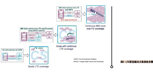

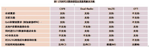

讓我們來看看主流運(yùn)營商在LTE時代有哪些語音解決方案可以挑選,以及它們的優(yōu)劣比較(見表1)。圖3為實(shí)現(xiàn)LTE語音解決方案的具體步驟。
在LTE網(wǎng)絡(luò)建設(shè)的初期,由于LTE網(wǎng)絡(luò)覆蓋不連續(xù),語音的控制和承載可以利用覆蓋連續(xù)和成熟穩(wěn)定的2G/3G網(wǎng)絡(luò),CSFB和DR都是這個思路。
CSFB即電路域回落,顧名思義是指在LTE和2G/3G無線網(wǎng)絡(luò)重合的區(qū)域,手機(jī)會優(yōu)先駐留在LTE網(wǎng)絡(luò),只有需要進(jìn)行語音通話業(yè)務(wù)時才會回落到2G/3G網(wǎng)絡(luò),在通話結(jié)束后再次返回LTE網(wǎng)絡(luò)。CSFB這一方案從2011年10月開始正式商用,多個國家的運(yùn)營商代表在2012年的巴塞羅那移動通信展上都對此給予了積極評價。
Dual-Radio即雙待(雙收發(fā)機(jī))終端,主要滿足LTE/CDMA運(yùn)營商在早期快速發(fā)布LTE智能手機(jī)占領(lǐng)市場的需求。DR終端有兩個同時工作的收發(fā)機(jī),對于數(shù)據(jù)業(yè)務(wù)優(yōu)先使用LTE網(wǎng)絡(luò),對于語音和消息業(yè)務(wù)使用CDMA網(wǎng)絡(luò)。DR終端最早于2010年在北美市場推出,填補(bǔ)了當(dāng)時LTE終端無智能手機(jī)的空白,但其電池續(xù)航及終端成本等問題也使其成為運(yùn)營商過渡到VoLTE方案的短暫替代方案。
VoLTE語音方案在運(yùn)營商LTE網(wǎng)絡(luò)覆蓋達(dá)到一定連續(xù)性甚至全覆蓋時將成為終極解決方案。VoLTE是GSMA定義的標(biāo)準(zhǔn)LTE語音解決方案,其核心業(yè)務(wù)控制網(wǎng)絡(luò)為IMS(IP多媒體子系統(tǒng))網(wǎng)絡(luò),配合LTE,EPC網(wǎng)絡(luò)實(shí)現(xiàn)端到端的基于分組域的語音、視頻通信業(yè)務(wù)。為了保證語音業(yè)務(wù)的連續(xù)性,運(yùn)營商有兩個選項(xiàng),一是保證LTE的全覆蓋,抑或是部署SRVCC方案使正在進(jìn)行的通話可以平滑切換到2G/3G網(wǎng)絡(luò)。
OTT解決方案是指運(yùn)營商以外的應(yīng)用服務(wù)商利用運(yùn)營商建立的LTE網(wǎng)絡(luò)作為承載,采用各自私有或開放的架構(gòu)實(shí)現(xiàn)語音、視頻等多媒體通信業(yè)務(wù)。這類業(yè)務(wù)與VoLTE在業(yè)務(wù)內(nèi)容和用戶感知上有一定的相似性,其主要區(qū)別是OTT方案在互聯(lián)互通、漫游、業(yè)務(wù)質(zhì)量保障等方面與VoLTE相比仍有一定欠缺。
除了語音、視頻通信業(yè)務(wù)的方案外,對于短消息的解決方案也有兩個可以選擇:第一,SMS over SGs方案,利用現(xiàn)有的SMS網(wǎng)絡(luò)架構(gòu)通過增加MME和MSC-S間的SGs接口實(shí)現(xiàn)SMS利用LTE無線網(wǎng)絡(luò)發(fā)送和接收,終端不需要回落到電路域網(wǎng)絡(luò);第二,SMS over IP方案,配合VoLTE的部署,利用SIP消息作為載體在IMS網(wǎng)絡(luò)發(fā)送和接收短消息。

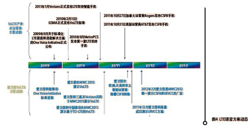

作為通信設(shè)備制造商領(lǐng)頭羊的愛立信正與整個行業(yè)一起積極推進(jìn)LTE語音解決方案全面測試和商業(yè)部署。從2009年倡議建立后來被GSMA定義為VoLTE對應(yīng)要求的“One Voice Initiative”到2010/2011年多次在各大通信展上演示VoLTE呼叫并幫助歐洲及北美運(yùn)營商成功部署CSFB解決方案,再到2012年在巴塞羅那通信展惟一現(xiàn)場演示CSFB、SRVCC解決方案(見圖4),對于LTE語音解決方案的穩(wěn)健發(fā)展,愛立信和整個通信產(chǎn)業(yè)鏈一樣充滿信心。
