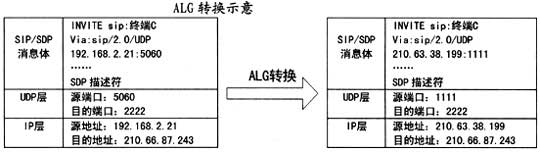

  以SIP協(xié)議為例,簡(jiǎn)述ALG工作原理(MGCP、H.248和H.323情況類似)。假設(shè)圖2中終端A、C都是SIP終端,軟交換機(jī)是SIP代理。位于私網(wǎng)的終端A用戶通過公網(wǎng)的SIP代理向終端C發(fā)出INVITE請(qǐng)求,并創(chuàng)建相應(yīng)的SDP消息體。當(dāng)消息通過ALG時(shí),ALG會(huì)分析IP包頭、UDP包頭及SIP/SDP消息體,并用ALG外部端口的合法IP地址和臨時(shí)分配的UDP端口號(hào)來替換相應(yīng)的終端A的私網(wǎng)地址和端口號(hào)。如表1所示。
  ALG網(wǎng)關(guān)將轉(zhuǎn)換后的消息發(fā)往SIP代理(軟交換),呼叫接續(xù)流程的其它信令消息、轉(zhuǎn)換方式與INVITE類似。SDP描述中RTP信息也相應(yīng)被ALG修改,這樣,參與通信的終端都能獲得正確的IP地址和端口信息。如圖2所示,當(dāng)呼叫建立后,終端A、C間的RTP媒體流通過ALG事先分配的端口建立連接。
