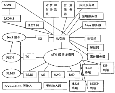

  軟交換網(wǎng)絡(luò)的主要思想是業(yè)務(wù)、控制、傳送與接入相分離,各實體間通過標(biāo)準(zhǔn)的協(xié)議進(jìn)行連接和通信,整個網(wǎng)絡(luò)分為四個層面:業(yè)務(wù)應(yīng)用與支撐層、控制層、傳送層與接入層。軟交換網(wǎng)絡(luò)體系結(jié)構(gòu)如圖1所示。
圖1 軟交換網(wǎng)絡(luò)體系結(jié)構(gòu)

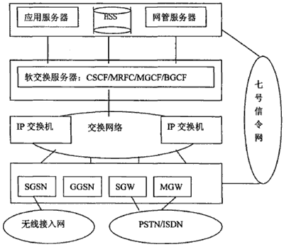

  3G核心網(wǎng)實現(xiàn)方案的基本思想包括以下幾方面。由增強的GPRS網(wǎng)絡(luò)完成對無線接入網(wǎng)的接入并提供IP通道,以使智能用戶終端直接由控制層的軟交換設(shè)備進(jìn)行控制,同時在GPRS網(wǎng)絡(luò)之上架構(gòu)一基于軟交換的IP多媒體子系統(tǒng),完成對IP多媒體通信的控制和業(yè)務(wù)的提供。在核心網(wǎng)內(nèi)部全部基于IP傳送,采用網(wǎng)關(guān)體系與傳統(tǒng)的PSTN/ISDN/PLMN等非IP網(wǎng)絡(luò)進(jìn)行互通和轉(zhuǎn)換。采用基于軟交換的分層網(wǎng)絡(luò)結(jié)構(gòu)體系,使控制與承載分離。本文提出的核心網(wǎng)實現(xiàn)方案是根據(jù)3GPP R5規(guī)范,如圖2所示。
圖2 全I(xiàn)P核心網(wǎng)基于軟交換的架構(gòu)體系

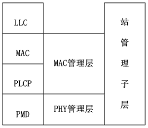

  1997年6月,國際電子與電氣工程師組織(簡稱IEEE)通過了802.11標(biāo)準(zhǔn),它是IEEE制定的無線局域網(wǎng)標(biāo)準(zhǔn),主要是對網(wǎng)絡(luò)的物理層(PHY )和媒體訪問控制層(MAC)進(jìn)行了規(guī)定,其中對MAC層的規(guī)定是重點。IEEE 802.11標(biāo)準(zhǔn)的協(xié)議結(jié)構(gòu)如圖3所示。
圖3 IEEE 802.11標(biāo)準(zhǔn)的協(xié)議結(jié)構(gòu)

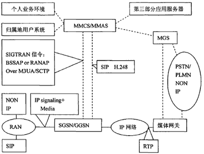

  圖4為基于軟交換技術(shù)的3G與無線局域網(wǎng)的互通原理圖。無線3G分組網(wǎng)絡(luò)通過VoIP網(wǎng)絡(luò)連接到PSTN或PLMN,SGSN/GGSN通過IP將來自RAN的信令傳遞到多媒體服務(wù)器/應(yīng)用服務(wù)器(MMCS/MMAS),它們提供了與MSC服務(wù)器相同的功能。MGS執(zhí)行通過SG與PSTN或傳統(tǒng)PLMN的信令。來自RAN的媒體以RTP包的形式通過SGSN/GGSN傳遞到MG。
圖4 3G與WLAN互通原理圖

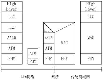

  為了完成仿真局域網(wǎng)的功能,ATM局域網(wǎng)仿真技術(shù)在ATM網(wǎng)絡(luò)的適配層與傳統(tǒng)局域網(wǎng)高層協(xié)議之間加入了一層協(xié)議功能,稱為局域網(wǎng)仿真層(LAN Emulation Layer)。這一層向下利用第5類ATM適配層(AAL5)的功能,而向上所提供的服務(wù)則模擬局域網(wǎng)協(xié)議體系中的媒體訪問(MAC)子層。發(fā)送端的高層發(fā)給MAC子層的數(shù)據(jù)與控制信息由LE層轉(zhuǎn)換成可被AAL5識別的格式。通過ATM網(wǎng)絡(luò)來透明傳送,接收端的LE層將AAL5收到的數(shù)據(jù)轉(zhuǎn)換成MAC服務(wù)數(shù)據(jù)單元的格式交給高層。ATM局域網(wǎng)仿真技術(shù)選擇MAC子層界面作為LE層仿真的接口,是因為這樣可以為各種局域網(wǎng)(包括傳統(tǒng)局域網(wǎng)與ATM局域網(wǎng))提供統(tǒng)一的MAC服務(wù)接口,同時在這一層上局域網(wǎng)間的互連可以由網(wǎng)橋?qū)崿F(xiàn),比路由器實現(xiàn)更簡單。ATM局域網(wǎng)仿真的協(xié)議棧如圖5所示。
圖5 ATM局域網(wǎng)仿真協(xié)議棧

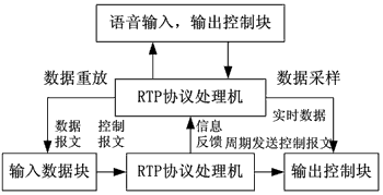

  RTP是針對實時多點多媒體會議而設(shè)計的實時傳輸協(xié)議,它提供了端到端的實時媒體(交互式音頻和視頻)傳輸服務(wù)。RTP是運行在UDP上的傳輸層協(xié)議,以便利用UDP的多路復(fù)用、檢查和服務(wù)。然而RTP也可以和其他適當(dāng)?shù)南聦泳W(wǎng)絡(luò)和傳輸層一起使用。RTP本身不能提供任何保證及時提交的機制,也不提供其他服務(wù)質(zhì)量(QoS)的保證,而是依靠下層服務(wù)完成這些任務(wù)。它既不保證提交,也不防止錯序提交,還不假設(shè)下層基礎(chǔ)網(wǎng)絡(luò)可靠而且按序提交分組。RTP當(dāng)中包含的順序號允許接收方重建發(fā)送方分組序列,但是,在視頻解碼中,順序號也可能用于確定分組的適當(dāng)位置,從而不必按序解碼分組。RTP的應(yīng)用框圖如圖6所示。
圖6 RTP應(yīng)用框圖
