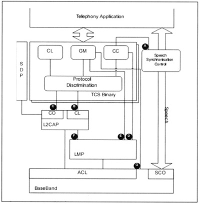

  藍牙應(yīng)用模型定義了如何采用一套基本協(xié)議標(biāo)準(zhǔn)實現(xiàn)互操作,它代表了具體的應(yīng)用。藍牙CTP應(yīng)用模型包含了BaseBand,LMP,L2CAP,SDP,TCS-B以及GAP。BaseBand確保藍牙微微網(wǎng)內(nèi)各藍牙設(shè)備單元之間由射頻構(gòu)成的物理連接;LMP(Link Manager Protocol)負(fù)責(zé)藍牙各設(shè)備的建立;L2CAP(Logical Link Control and Adaptation Protocol)完成數(shù)據(jù)的拆裝、服務(wù)質(zhì)量和協(xié)議復(fù)用等功能,是其他上層協(xié)議實現(xiàn)的基礎(chǔ);SDP(Service Discovery Protocol)為上層應(yīng)用程序提供一種機制來發(fā)現(xiàn)網(wǎng)絡(luò)中可用的服務(wù)及其特性;TCS(Telephony Control Protocol Specification)提供藍牙設(shè)備間話音和數(shù)據(jù)的呼叫控制信令;GAP(Generic Access Profile)定義了藍牙設(shè)備如何發(fā)現(xiàn)對方并建立連接,保證藍牙單元可以通過藍牙交換信息發(fā)現(xiàn)各單元支持何種應(yīng)用。
  圖1展示了CTP應(yīng)用模型所涉及的藍牙協(xié)議。
圖1 CTP模型
  圖1中,A-G接口功能如下:
 。1)CC(Call Control)使用此接口提供何時連接(或斷開連接)語音通道的信息,進行語音同步控制,連接或切斷內(nèi)部語音路徑。
 。2)CL(Connectionless)接口用于發(fā)送和接受TCS-Binary廣播消息:利用點對多點信令發(fā)送SETUP消息給L2CAP,以便在無連接信道上傳輸;L2CAP使用此接口通知TCS,在無連接信道上收到SETUP信息。
 。3)CO(Connection)接口利用點對點信令發(fā)送TCS消息給L2CAP,以便在面向連接的信道上傳輸。
 。4)CC使用此接口控制LM(Link Manager),以便建立或釋放SCO鏈路。
  (5)初始化和處理密鑰時,GM(Group Management)使用此接口控制LM。
  (6)此接口不在CTP模型范圍內(nèi)。
 。7)GM使用此接口控制LC(Link Control)和BaseBand,實現(xiàn)查詢、尋呼、查詢掃描和尋呼掃描。
  藍牙支持SCO(Synchronous Connection-Oriented)鏈路,eSCO(Extendend Synchronous Connection Oriended)鏈路,ACL(Asynchronous Connection-Oriended)鏈路。SCO支持對稱連接和點對點連接,在規(guī)定的時隙傳送語音等實時性強的信息;eSCO鏈路為標(biāo)準(zhǔn)SCO的擴展,支持對稱,非對稱連接和點對點連接,支持更多的分組類型的融合,以及更靈活的分組數(shù)據(jù)和時隙的選擇;ACL鏈路則以數(shù)據(jù)為主,可在任意時隙傳輸。當(dāng)ACL傳輸占用SCO的預(yù)留時隙時,一旦系統(tǒng)需要SCO傳輸,ACL則自動讓出這些時隙以保證SCO的實時性。

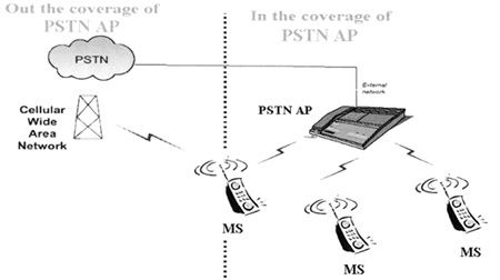

  如圖3所示,使用藍牙CTP MS(mobile station)和PSTN AP,通過本地交換機與固網(wǎng)相連。其中,MS為雙模終端,可以根據(jù)不同網(wǎng)絡(luò)的資費差異預(yù)先設(shè)置采用何種網(wǎng)絡(luò)接打電話。在藍牙覆蓋范圍內(nèi),根據(jù)設(shè)置,CTP MS可以自動選擇使用固網(wǎng)或移動網(wǎng),而呼入路由的選擇策略依賴于用戶是否通過藍牙AP進行過注冊。注冊過的用戶將可以撥打到固定電話號碼;反之,將直接撥打到移動電話號碼。CTP MS經(jīng)過AP注冊后,當(dāng)有打給該手機的電話時,可以做到藍牙接入點和藍牙手機同時振鈴。
圖3 PSTN AP網(wǎng)絡(luò)結(jié)構(gòu)圖
  室內(nèi)環(huán)境下,即藍牙覆蓋范圍內(nèi),藍牙CTP MS與AP建立連接并向蜂窩網(wǎng)絡(luò)注冊呼叫轉(zhuǎn)移,將蜂窩電話呼叫轉(zhuǎn)移到AP所連接的PSTN線路上。當(dāng)AP檢測到來自PSTN的呼叫,AP發(fā)送信號到CTP MS,并建立路徑,然后用戶可以通過AP與另外一端通話。而當(dāng)CTP MS沒有連接到AP上時,AP能夠自動向移動網(wǎng)絡(luò)注冊呼叫轉(zhuǎn)移功能,將呼叫轉(zhuǎn)移到附近的藍牙網(wǎng)關(guān)上,從而將PSTN電話轉(zhuǎn)移到預(yù)先設(shè)定的蜂窩網(wǎng)絡(luò)號碼上,這樣可以避免漏接PSTN電話。
  室外環(huán)境下,即脫離藍牙網(wǎng)絡(luò)覆蓋范圍,CTP MS可以通過蜂窩網(wǎng)絡(luò)接打電話。當(dāng)CTP MS從室外進入到藍牙網(wǎng)絡(luò)覆蓋區(qū),不需要人工干預(yù),MS可以自動通過AP進行注冊,并將蜂窩網(wǎng)絡(luò)的電話轉(zhuǎn)移到藍牙語音網(wǎng)關(guān)所連接的線路上,撥打PSTN網(wǎng)絡(luò)電話。

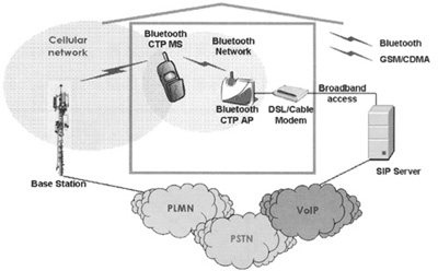

  如圖4所示,使用藍牙CTP手機和具有CTP功能的VoIP接入點,即CTP-SIP AP,通過寬帶網(wǎng)絡(luò)與VoIP網(wǎng)絡(luò)相連。這里的VoIP網(wǎng)絡(luò)支持SIP協(xié)議,VoIP接入點支持藍牙CTP和SIP協(xié)議,MS則不需要具備SIP功能。CTP-SIP AP有兩個10/100 M速率的RJ45以太網(wǎng)接口,其中一個用于連接PC機或LAN,另外一個用于連接DSL路由器或WAN。我們還可以用一個CTP-SIP網(wǎng)關(guān)代替AP和DSL/cable modem,實現(xiàn)兩者功能的融合。同時網(wǎng)關(guān)需支持藍牙CTP、SIP、TCS Binary協(xié)議,并且具有調(diào)制解調(diào)和路由功能。
圖4 VoIP AP網(wǎng)絡(luò)結(jié)構(gòu)圖
  在藍牙覆蓋范圍內(nèi),AP首先通過SIP服務(wù)器進行注冊,然后藍牙CTP手機根據(jù)設(shè)置,可以選擇使用蜂窩網(wǎng)絡(luò)或VoIP網(wǎng)絡(luò)。所以CTP手機既可以作為IP電話使用,又可以作為一個普通的手機使用蜂窩網(wǎng)絡(luò)。每個AP可以注冊多個MS,同時在AP上又對應(yīng)的為每個MS分配了各自的VoIP應(yīng)用模型。當(dāng)撥打電話時,AP根據(jù)VoIP號碼,建立一條到MS的路徑,從而實現(xiàn)撥打IP電話。
  在藍牙覆蓋范圍外,CTP手機直接撥打蜂窩電話。為保證CTP移動用戶的無縫接入,可以采用在AP中增加緩沖區(qū)的辦法減少包的丟失率,這種方案的具體實現(xiàn)如下:當(dāng)藍牙用戶移動位置時,如果藍牙用戶的接收信號強度(RSSI)小于某個門限值時,它將發(fā)出查詢命令,查找是否有更近的AP存在,同時它也向原先的AP發(fā)出聲明,告之它將切換到新的AP。藍牙用戶移動到新的AP的注冊請求沒有被當(dāng)前AP確認(rèn)前,當(dāng)前AP將通信對端發(fā)送來的數(shù)據(jù)包存儲在緩沖區(qū)里。在注冊請求確認(rèn)后,當(dāng)前AP通過新AP給藍牙用戶發(fā)出確認(rèn)消息,同時刷新通信對端的轉(zhuǎn)交地址,使通信對端獲得藍牙用戶的新的轉(zhuǎn)交地址,將以后的數(shù)據(jù)包發(fā)送到新的AP中,再轉(zhuǎn)發(fā)給藍牙用戶。藍牙用戶收到注冊確認(rèn)消息后,解除其在舊AP中的登記,并且通知它新的轉(zhuǎn)交地址,使它釋放緩沖區(qū)的數(shù)據(jù)包到新AP中,再轉(zhuǎn)發(fā)給藍牙用戶,這樣就避免了切換時的數(shù)據(jù)丟失。
