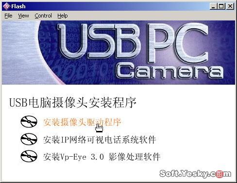

  首先在光驅(qū)中放入攝像頭自帶的驅(qū)動(dòng)光盤,光盤自動(dòng)運(yùn)行后會(huì)出現(xiàn)如圖1所示的功能菜單(假如光盤自動(dòng)運(yùn)行被禁用,也可以直接進(jìn)入光盤盤符雙擊install、exe程序),擇“安裝攝像頭驅(qū)動(dòng)程序”。

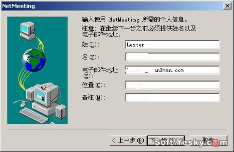

  首次運(yùn)行Netmeeting,軟件會(huì)出現(xiàn)一個(gè)向?qū),要求對用戶信息進(jìn)行簡單的設(shè)定,單擊下一步,輸入個(gè)人信息,如圖4所示:
圖4

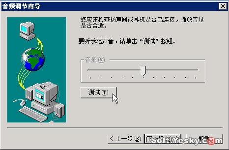

  單擊“下一步”跳過Netmeeting服務(wù)器設(shè)置,此時(shí)向?qū)?huì)要求對計(jì)算機(jī)聲卡和麥克風(fēng)進(jìn)行測試,如圖5。

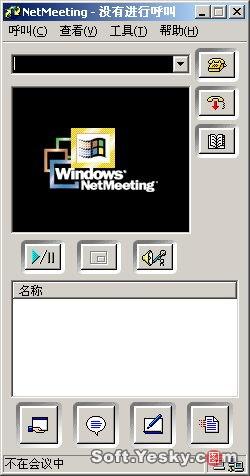

  單擊“下一步”完成向?qū)е螅纯蛇M(jìn)入Netmeeting主程序,如圖6所示。
圖6

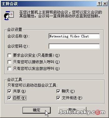

  單擊“呼叫”/“主持會(huì)議”新建一個(gè)視頻會(huì)議,在彈出的會(huì)議屬性窗口中設(shè)置會(huì)議名稱(不能使用中文名)和密碼,然后,將會(huì)議工具中的“共享”、“聊天”、“白板”和“文件傳送”四個(gè)選項(xiàng)全選上,單擊“確定”,如圖7所示。
圖7

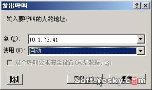

  建立會(huì)議后,與會(huì)的計(jì)算機(jī)即可呼叫主持會(huì)議的主機(jī),方法是單擊“呼叫”/“新呼叫”,或是單擊Netmeeting面板中的呼叫按鈕,打開呼叫對話框,輸入IP地址,并單擊“呼叫”即可,如圖8所示。

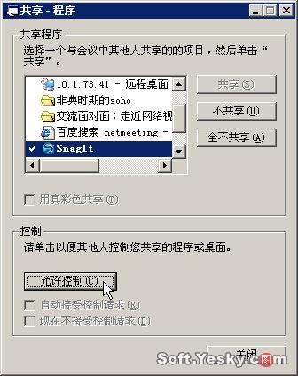

  通過共享功能可以方便同其他會(huì)議參加在授權(quán)后控制本地主機(jī)上的應(yīng)用軟件進(jìn)行演示與操作。
  使用“共享”功能的方法是單擊“共享”按鈕,然后在共享程序窗口選擇需要共享的程度或軟件并單擊“答應(yīng)控制”按鈕,如圖11。
圖11
  然后在客戶端Netmeeting中只須在其窗口出現(xiàn)的共享程序窗口中單擊“控制”/“請求控制權(quán)”并經(jīng)授權(quán)后即可以操控主機(jī)上的應(yīng)用程序了。

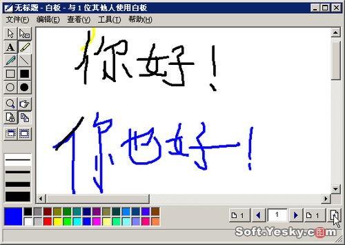

  只要單擊“白板”,Netmeeting會(huì)啟動(dòng)一個(gè)所有與會(huì)者共享的白板程序,與會(huì)人員可以在上面通過圖表信息、使用草圖或展示圖形來解釋概念。還可以復(fù)制桌面或窗口區(qū)域,將其粘貼到白板上,如圖13。

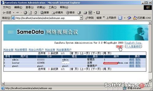

  2、帳戶創(chuàng)建
  安裝完成后,就可以使用Samedata帳戶治理工具來進(jìn)行會(huì)議設(shè)定與帳號創(chuàng)建了。
  打開“http://IP地址/samedata”,此時(shí)會(huì)出現(xiàn)Samedata的WEB登錄窗口,以系統(tǒng)自帶的帳號治理員帳號root/root123456登錄。
  登錄后即可以看到系統(tǒng)中當(dāng)前存在的用戶列表,如圖18。
圖18
  單擊右上角的“新建”鏈接,然后在打開的用戶添加頁面中輸入新帳戶的信息,并選擇帳戶角色,單擊“添加”按鈕提交,如圖19。然后以同樣的方式添加其它帳戶。

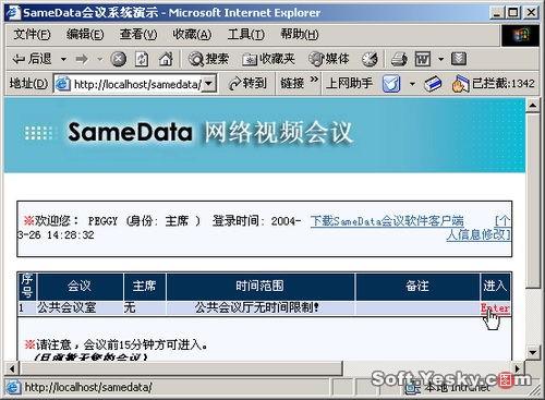

  用分發(fā)的帳戶登錄視頻會(huì)議服務(wù)器,可以看到頁面中已經(jīng)列出了該帳號當(dāng)前所參與的會(huì)議列表,如圖20。
圖20

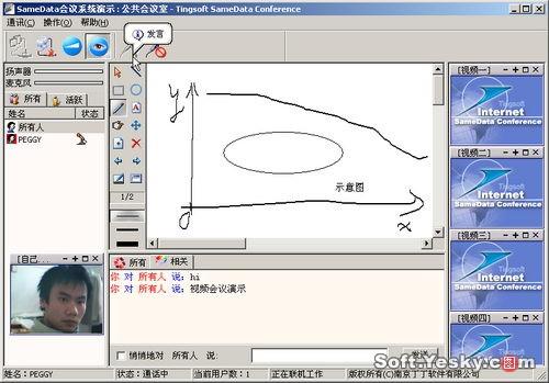

  單擊會(huì)議列表后的“Enter”鏈接,即可啟動(dòng)Samedata客戶端進(jìn)入相應(yīng)的視頻會(huì)議系統(tǒng)。一個(gè)典型的Samedata視頻會(huì)議界面如圖21所示。
圖21
  可以看到該系統(tǒng)提供了多路視頻展示與共享文檔顯示區(qū)、文本交流、文檔共享、語音交流等多種交互手段,各用戶可以在主席的協(xié)調(diào)下使用各項(xiàng)功能輕松地實(shí)現(xiàn)實(shí)時(shí)交流與網(wǎng)絡(luò)協(xié)作。

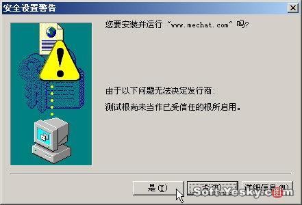

  初次進(jìn)入MeChat聊天室,瀏覽器會(huì)彈出如圖25所示的安全設(shè)置警告,單擊“是”,然后程序會(huì)自動(dòng)下載安裝MeChat語音與視頻聊天插件。

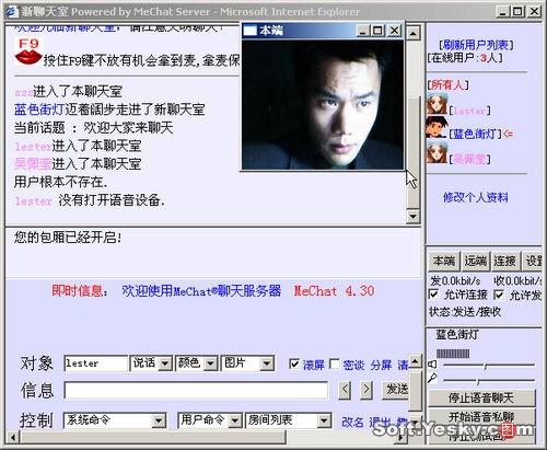

  插件自動(dòng)下載安裝完畢后,即可進(jìn)入MeChat的聊天主界面,如圖26所示。此時(shí)即可開始語音聊天。
圖26

  做為程序的一個(gè)亮點(diǎn),MeChat提供的視頻聊天功能答應(yīng)聊天室中的任兩個(gè)用戶之間進(jìn)行視頻聊天。使用視頻聊天的方法是先選擇發(fā)送視頻的對象,然后單擊視頻工具欄中的“連接”按鈕以建立視頻流連接,待對方同意連接后,即可以開始視頻聊天,單擊“本端”與“遠(yuǎn)端”按鈕分別用來監(jiān)視自己與對方的視頻圖像。
  假如需要對視頻設(shè)備進(jìn)行校正,則單擊“設(shè)置”按鈕,并在彈出的設(shè)置窗口進(jìn)行視頻設(shè)備的調(diào)節(jié),如圖27所示。
