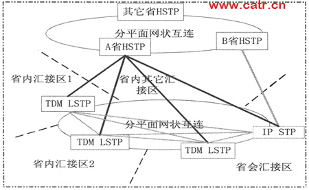

  按照混合方式的網(wǎng)絡(luò)組織如下:作為TDM信令網(wǎng)的補(bǔ)充,IP STP和TDM STP共同承擔(dān)省會匯接區(qū)的業(yè)務(wù)。IP STP只接入省會匯接區(qū)的網(wǎng)元。
  IP STP與現(xiàn)有省內(nèi)的TDM STP分別開通B鏈路(TDM),與1對省際HSTP開通D鏈路(TDM)。
  IP STP兼做L/HSTP。IP STP同時(shí)與B省HSTP開通B鏈路。省會匯接區(qū)到B省的省際長途業(yè)務(wù)直接通過IP STP疏通,不再走本省HSTP。(這樣減輕了A省HSTP的負(fù)擔(dān),解決了它到B省HSTP已開滿16條2M的B鏈路,無法增開鏈路的問題)。
圖4 混合方式的信令網(wǎng)組織結(jié)構(gòu)圖

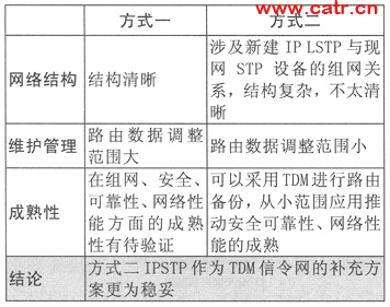

疊加、混合兩種方式的比較見表1。
