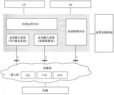

要解決IPTV封閉體系架構(gòu)中的五大問題,需要通過產(chǎn)業(yè)鏈中各方的努力,提供標(biāo)準(zhǔn)化的IPTV端到端系統(tǒng)。其中,開放IPTV機頂盒與平臺之間的接口是整個系統(tǒng)開放的關(guān)鍵。為此,本文將A、B接口進行細化,將基本流媒體業(yè)務(wù)能力和EPG服務(wù)業(yè)務(wù)能力進行分離,形成如圖2所示的三大接口。
從圖2中可以看出,為了實現(xiàn)IPTV業(yè)務(wù)平臺的開放和標(biāo)準(zhǔn)化,不同廠商機頂盒和平臺之間的互通,最根本的是要實現(xiàn)機頂盒與業(yè)務(wù)管理平臺、流媒體服務(wù)系統(tǒng)、EPG服務(wù)系統(tǒng)之間3個接口的標(biāo)準(zhǔn)化。
機頂盒與業(yè)務(wù)管理平臺接口:用于完成開機用戶身份識別、應(yīng)用認證、用戶注銷等業(yè)務(wù)管理功能以及其他與業(yè)務(wù)管理相關(guān)的交互,承載協(xié)議主要采用HTTP
Get/Post,具體可分為機頂盒開機認證子接口、頻道列表獲取子接口、業(yè)務(wù)入口列表獲取子接口、機頂盒注銷子接口,并通過瀏覽器中間件方式進行封裝。
機頂盒與流媒體系統(tǒng)接口:用于機頂盒與流媒體內(nèi)容分發(fā)系統(tǒng)交互,完成點播、組播、單播時移和組播時移等功能。根據(jù)內(nèi)容分發(fā)系統(tǒng)的不同,又分為TS內(nèi)容分發(fā)系統(tǒng)接口和ISMA內(nèi)容分發(fā)系統(tǒng)接口兩種,目前以TS方式為主要實現(xiàn)方式。承載協(xié)議采用MPEG2-TS、RTSP、RTP、RTCP。具體可分為機頂盒單播子接口、機頂盒組播子接口、機頂盒單播時移子接口、機頂盒組播時移子接口,并通過瀏覽器中間件方式進行封裝。
機頂盒與EPG服務(wù)系統(tǒng)接口:用于機頂盒與EPG服務(wù)系統(tǒng)交互,完成EPG資源獲取、EPG導(dǎo)航切換等功能,并實現(xiàn)基本的BS瀏覽功能。承載協(xié)議采用HTTP
Get/Post,機頂盒向EPG服務(wù)系統(tǒng)發(fā)起業(yè)務(wù)使用請求,使用HTTP Get/Post等Request進行請求,EPG服務(wù)系統(tǒng)通過HTTP
Response返回業(yè)務(wù)使用響應(yīng),其中包含HTML和Javascript,機頂盒對JS及擴展JS進行解析,執(zhí)行相應(yīng)的操作。
