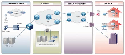

  不同的用戶對(duì)IPTV測(cè)試關(guān)注的重點(diǎn)也有所不同,IXIA整體的IPTV測(cè)試解決方案包括IPTV網(wǎng)絡(luò)部署前的設(shè)備測(cè)試以及部署后的驗(yàn)收測(cè)試和日常維護(hù)測(cè)試。本文介紹的IXIA IPTV測(cè)試解決方案主要是針對(duì)部署前的測(cè)試,包括兩個(gè)方面:設(shè)備制造商研究開發(fā)IPTV相關(guān)網(wǎng)絡(luò)設(shè)備(VOD服務(wù)器,IPTV網(wǎng)關(guān),DSLAM,IPTV組播交換機(jī)和路由器等)所需要進(jìn)行的設(shè)備性能測(cè)試;運(yùn)營(yíng)商在實(shí)驗(yàn)室建立模擬環(huán)境,驗(yàn)證所規(guī)劃的網(wǎng)絡(luò)是否能夠很好地承載IPTV業(yè)務(wù)的系統(tǒng)測(cè)試。圖1是一個(gè)典型的IPTV網(wǎng)絡(luò),IXIA可以提供整個(gè)系統(tǒng)端到端的業(yè)務(wù)測(cè)試以及系統(tǒng)的各個(gè)組成部分的設(shè)備性能測(cè)試。主要包括VOD視頻服務(wù)器測(cè)試;組播視頻流質(zhì)量測(cè)試;頻道切換時(shí)間測(cè)試;網(wǎng)絡(luò)承載視頻能力測(cè)試;邊緣網(wǎng)絡(luò)測(cè)試;接入網(wǎng)絡(luò)測(cè)試;網(wǎng)絡(luò)視頻流被動(dòng)監(jiān)測(cè)與質(zhì)量分析測(cè)試以及網(wǎng)絡(luò)架構(gòu)中DNS,DHCP,LDAP,RADIUS等各種服務(wù)器的性能測(cè)試。本文主要對(duì)最常見的測(cè)試應(yīng)用場(chǎng)景做一介紹。
圖1 典型的IPTV網(wǎng)絡(luò)組成

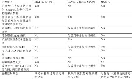

  視頻流質(zhì)量是指視頻流在網(wǎng)絡(luò)中傳輸由于網(wǎng)絡(luò)的各種損傷對(duì)視頻流造成的影響,評(píng)定視頻流的質(zhì)量一般有兩種方法和指標(biāo):一種從網(wǎng)絡(luò)層進(jìn)行評(píng)定的MDI以及采用各種客觀指標(biāo)對(duì)視頻質(zhì)量主觀評(píng)定的MOS_V,另一種是視頻的全參考(Full Reference)質(zhì)量評(píng)定。幾種評(píng)定方面的簡(jiǎn)單比較如表1所示,相應(yīng)指標(biāo)的介紹可以參考《電信網(wǎng)技術(shù)》2007年第12期的《IPTV QoE測(cè)試指標(biāo)概述》。
  表1 各種視頻質(zhì)量評(píng)定指標(biāo)比較

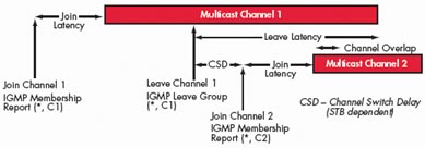

  (3)平均頻道切換時(shí)間:從發(fā)出IGMP Leave消息直到接收到所請(qǐng)求頻道的第一個(gè)組播包之間的時(shí)間。由于在IP網(wǎng)絡(luò)上TV節(jié)目的頻道切換只能通過IGMP來實(shí)現(xiàn),相比之下,傳統(tǒng)電視機(jī)的頻道切換則要快很多。因此,根據(jù)個(gè)人主觀感覺,通常IPTV頻道切換時(shí)間不應(yīng)超過2s,否則用戶難以忍受頻道切換的等待時(shí)間。目前,IPTV頻道切換時(shí)間過慢也是急待解決的重點(diǎn)問題。由于處理IGMP主要由接入設(shè)備來進(jìn)行,所以測(cè)試接入端的組播交換機(jī)、組播路由器和DSLAM等設(shè)備的組播復(fù)制與處理能力是視頻組播測(cè)試的重點(diǎn),本文也會(huì)重點(diǎn)討論。
 。4)I幀加入延時(shí):客戶端發(fā)出觀看節(jié)目的請(qǐng)求成功,并不意味著視頻流已經(jīng)送達(dá)到用戶的接收終端上,視頻幀有3種,承載整個(gè)圖片信息的I幀、通過前面的I幀或P幀作為參考計(jì)算得到的P幀以及以I幀或P幀作為參考計(jì)算得到的B幀。只有在接收端收到I幀時(shí),才表示用戶看到了視頻節(jié)目,才是真正的頻道切換成功。因此,得到I幀加入延時(shí)對(duì)于頻道切換時(shí)間的測(cè)試才更有意義。
 。5)平均頻道離開延時(shí):從發(fā)出IGMP leave消息直到接收到該頻道的最后一個(gè)組播包之間的時(shí)間。通常頻道離開延時(shí)越短越好。
 。6)頻道重疊時(shí)間:如果系統(tǒng)頻道切換采取接收到所請(qǐng)求頻道的組播包之后才停止原頻道的組播包的方式,則頻道重疊時(shí)間即指接收到所請(qǐng)求頻道的第一個(gè)組播包與接收到原頻道的最后一個(gè)組播包之間的時(shí)間間隔。
 。7)頻道間隔時(shí)間:如果系統(tǒng)頻道切換采取先停止原頻道的組播包再接收所請(qǐng)求頻道的組播包的方式,則頻道間隔時(shí)間即指接收到原頻道的最后一個(gè)組播包與接收到所請(qǐng)求頻道的第一個(gè)組播包之間的時(shí)間間隔。
  上述和頻道切換相關(guān)的定義,可以參考圖4。
圖4 頻道切換時(shí)間相關(guān)定義

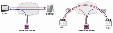

  另外一種常見的應(yīng)用場(chǎng)景是對(duì)網(wǎng)絡(luò)中存在的IPTV組播流和單播流能夠進(jìn)行被動(dòng)實(shí)時(shí)監(jiān)測(cè)并能夠評(píng)估相應(yīng)視頻流的視頻質(zhì)量。IXIA獨(dú)特的視頻流提取模塊AFM支持該特性的測(cè)試(見圖6)。
圖6 網(wǎng)絡(luò)中視頻流被動(dòng)監(jiān)測(cè)
  IXIA的以太網(wǎng)流提取模塊AFM1000SP是一種以千兆線速進(jìn)行數(shù)據(jù)和媒體流分析的理想解決方案。該模塊從以太網(wǎng)中提取IP數(shù)據(jù)包,并可在監(jiān)視器中顯示所提取的數(shù)據(jù)包以進(jìn)行深入的數(shù)據(jù)包分析。
  流提取模塊以串聯(lián)的方式與以太網(wǎng)鏈路相連,而IP數(shù)據(jù)包則通過該以太網(wǎng)鏈路提取。兩個(gè)雙介質(zhì)(銅纜和光纖)兼容以太網(wǎng)測(cè)試端口用于互相連接。串聯(lián)的測(cè)試端口承載網(wǎng)絡(luò)數(shù)據(jù)傳輸,而不改變以太網(wǎng)鏈路的網(wǎng)絡(luò)特性。提取的數(shù)據(jù)包流都將經(jīng)過鏡像處理,然后被轉(zhuǎn)發(fā)到第3個(gè)千兆以太網(wǎng)標(biāo)準(zhǔn)兼容的監(jiān)視器端口,該端口可連接到外部設(shè)備以便進(jìn)行數(shù)據(jù)包流分析。這種測(cè)試方式,真正實(shí)現(xiàn)了視頻質(zhì)量主觀和客觀評(píng)定的有效結(jié)合,在得到視頻流各個(gè)用戶體驗(yàn)質(zhì)量客觀指標(biāo)的同時(shí),還可以實(shí)時(shí)主觀地觀看視頻節(jié)目質(zhì)量。這是目前最為全面、最為有效的視頻質(zhì)量評(píng)定方式(見圖7)。
圖7 使用AFM模塊實(shí)時(shí)監(jiān)測(cè)視頻流

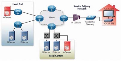

  微軟IPTV的實(shí)現(xiàn)特點(diǎn)結(jié)合了業(yè)界的一些技術(shù)特點(diǎn)并且增加了微軟公司特有的一些協(xié)議。運(yùn)行在微軟公司平臺(tái)上的一些高性能服務(wù)器在運(yùn)營(yíng)商的網(wǎng)絡(luò)上,為用戶提供內(nèi)容存儲(chǔ)和高效的視頻分發(fā)服務(wù)。在MSTV系統(tǒng)中,主要有獲取服務(wù)器和分發(fā)服務(wù)器兩種類型(見圖8)。
圖8 MSTV 系統(tǒng)組成示意
  獲取服務(wù)器(A-Server,Acquisition Servers)是從本地或者遠(yuǎn)端的視頻源實(shí)時(shí)獲取內(nèi)容并提供視頻組播服務(wù)。分發(fā)服務(wù)器(Distribution Servers)是用于從運(yùn)營(yíng)商網(wǎng)絡(luò)中的多個(gè)采集點(diǎn)分發(fā)視頻內(nèi)容以保證視頻的快速傳送以及最快的頻道切換時(shí)間。在用戶側(cè)的IP機(jī)頂盒則運(yùn)行微軟公司獨(dú)有的軟件和協(xié)議以保證最優(yōu)的性能。
