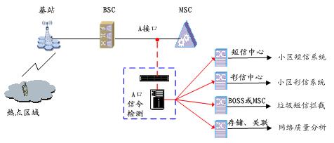

  A口信令檢測的應(yīng)用非常廣泛,如網(wǎng)絡(luò)質(zhì)量分析系統(tǒng)、小區(qū)短信、小區(qū)彩信、垃圾短信攔截等。這些正成為通信運(yùn)營商的業(yè)務(wù)增長點(diǎn)。其業(yè)務(wù)應(yīng)用組網(wǎng)圖如下:
圖五、A口信令檢測應(yīng)用原理
  通過和短信中心相連,構(gòu)成小區(qū)短信系統(tǒng)。小區(qū)短信是近年來非常流行的增值業(yè)務(wù)系統(tǒng)。此應(yīng)用原理是通過A口信令檢測,實(shí)時(shí)獲得用戶的位置信息,及時(shí)向進(jìn)入熱點(diǎn)區(qū)域或目標(biāo)小區(qū)的用戶發(fā)送短信等,小區(qū)短信的應(yīng)用可以是面向大眾客戶,如向某危險(xiǎn)區(qū)域的游客實(shí)時(shí)發(fā)送天氣、交通等信息;或面向集團(tuán)客戶,發(fā)送商業(yè)信息等。
  通過和彩信中心相連,構(gòu)成小區(qū)彩信系統(tǒng)。對特定用戶發(fā)送彩信信息。
  通過和BOSS系統(tǒng)或直接聯(lián)移動MSC控制中心相連,構(gòu)成垃圾短信攔截系統(tǒng)。對某區(qū)域A口短信內(nèi)容提取分析(短信的發(fā)送走信令承載),分析出垃圾短信用戶,通過這些接口,進(jìn)而攔截垃圾短信。
  此外,除了提供豐富多彩增值業(yè)務(wù)外,還可將A口信令進(jìn)行存儲、關(guān)聯(lián),進(jìn)而分析網(wǎng)絡(luò)運(yùn)營性能,如主叫起呼、被叫尋呼、呼叫接通率等,可以發(fā)現(xiàn)網(wǎng)絡(luò)隱蔽問題,提高網(wǎng)絡(luò)質(zhì)量。
