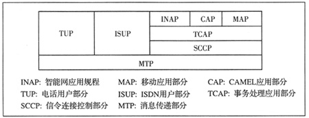

一、No.7信令系統(tǒng)結(jié)構(gòu)
  No.7信令系統(tǒng)由消息傳遞部分(MTP)和多個(gè)不同的用戶部分(UP)組成。如圖1所示,No.7信令系統(tǒng)按規(guī)程可劃分為多個(gè)功能模塊,包括消息傳遞部分(MTP)、電話用戶部分(TUP)、ISDN用戶部分(ISUP)、信令連接控制部分(SCCP)、事務(wù)處理能力部分(TACP,簡(jiǎn)稱(chēng)TC)、應(yīng)用實(shí)體(AE)和應(yīng)用業(yè)務(wù)單元(ASE)。
圖1 No.7信令系統(tǒng)的規(guī)程結(jié)構(gòu)圖
  MTP的主要功能是作為一個(gè)消息傳遞系統(tǒng),為用戶部分提供信令信息的可靠傳遞,它是傳遞信令消息的公共傳遞系統(tǒng)。消息傳遞部分又可分為數(shù)據(jù)鏈路功能(第一功能級(jí))、信令鏈路功能(第二功能級(jí))和信令網(wǎng)功能(第三功能級(jí))。用戶功能由TUP、ISUP和SCCP組成,SCCP又具有其用戶,包括ISUP和TCAP等。MTP和SCCP是TACP的網(wǎng)絡(luò)層業(yè)務(wù)提供者。
  No.7信令系統(tǒng)的網(wǎng)絡(luò)主要實(shí)體是信令點(diǎn)SP和信令轉(zhuǎn)接點(diǎn)STP,它們同信令鏈路共同組成交叉重疊的多路由網(wǎng)絡(luò)結(jié)構(gòu)。

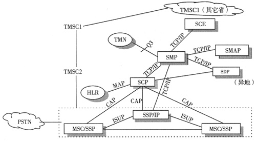

二、移動(dòng)智能網(wǎng)體系結(jié)構(gòu)
移動(dòng)智能網(wǎng)網(wǎng)絡(luò)結(jié)構(gòu)圖如圖2所示。
圖2 移動(dòng)智能網(wǎng)網(wǎng)絡(luò)結(jié)構(gòu)圖
  移動(dòng)智能網(wǎng)不是獨(dú)立存在的網(wǎng),是疊加在電話交換網(wǎng)上的,依靠No.7信令系統(tǒng)同交換網(wǎng)密切聯(lián)系在一起。移動(dòng)智能網(wǎng)是以計(jì)算機(jī)和數(shù)據(jù)庫(kù)為核心的,依靠先進(jìn)的No.7信令網(wǎng)和大型集中數(shù)據(jù)庫(kù)來(lái)支持。其主要組成部分有:
1.業(yè)務(wù)交換點(diǎn)(SSP)
  這是用戶進(jìn)入移動(dòng)智能網(wǎng)的接入點(diǎn),與某交換局綜合在一起,IP設(shè)置于SSP中。它是一個(gè)交換機(jī),用來(lái)識(shí)別用戶的呼叫,把用戶的請(qǐng)求傳送給業(yè)務(wù)控制點(diǎn)。SSP可最初設(shè)在高等級(jí)交換局(長(zhǎng)途局),逐步在匯接局和端局綜合設(shè)置。SSP的No.7信令軟件應(yīng)具備MTP、TUP或ISUP、SCCP、TCAP和INAP。
2.業(yè)務(wù)控制點(diǎn)(SCP)
  它是移動(dòng)智能網(wǎng)的核心,負(fù)責(zé)執(zhí)行業(yè)務(wù)邏輯所指定的操作,完成業(yè)務(wù)控制功能(SCF)和業(yè)務(wù)數(shù)據(jù)功能(SDF),同時(shí),接受SMS對(duì)其的管理。通常是由大、中型計(jì)算機(jī)和大型數(shù)據(jù)庫(kù)組成,完成各種移動(dòng)智能業(yè)務(wù)。它接收SSP送來(lái)的信息,向數(shù)據(jù)庫(kù)查詢(xún)并向SSP發(fā)出處理的信令。硬件和軟件容錯(cuò)并存,軟件可在線更新,一旦軟件系統(tǒng)運(yùn)行出錯(cuò)時(shí),軟件自動(dòng)隔離錯(cuò)誤,不影響系統(tǒng)正常運(yùn)行,保證在通話狀態(tài)的呼叫不丟失。新業(yè)務(wù)可動(dòng)態(tài)下載,由于采用通用的業(yè)務(wù)邏輯執(zhí)行環(huán)境,新增加的業(yè)務(wù)完全以數(shù)據(jù)的形式出現(xiàn),真正實(shí)現(xiàn)SCP軟件系統(tǒng)與新增加業(yè)務(wù)無(wú)關(guān)。
3.業(yè)務(wù)管理系統(tǒng)(SMS)
  采用集中控制進(jìn)行系統(tǒng)資源管理,保證了系統(tǒng)的安全性。特點(diǎn)是業(yè)務(wù)用戶和業(yè)務(wù)提供者能經(jīng)常及時(shí)地修改業(yè)務(wù)用戶數(shù)據(jù),并可通過(guò)遠(yuǎn)程SMS終端來(lái)管理。SMAP負(fù)責(zé)業(yè)務(wù)用戶受理。
4.業(yè)務(wù)生成環(huán)境(SCE)
  為業(yè)務(wù)運(yùn)營(yíng)商提供的業(yè)務(wù)編輯、驗(yàn)證,以及仿真測(cè)試環(huán)境,可以方便、快速地開(kāi)發(fā)新業(yè)務(wù)。一般設(shè)在SMS旁邊。
  此外,還有“信令轉(zhuǎn)換點(diǎn)(STP—Signal Transer Point)”等,共同構(gòu)成一個(gè)完整的網(wǎng)絡(luò)體。與SSP綜合設(shè)置。目前,可提供雙音收號(hào)和播放語(yǔ)音功能,今后如需要語(yǔ)音合成、語(yǔ)音識(shí)別、語(yǔ)音信箱傳真存儲(chǔ)轉(zhuǎn)發(fā),以及用戶控制的錄音通知時(shí),也可考慮設(shè)置專(zhuān)門(mén)的IP(智能外設(shè))。
  移動(dòng)智能網(wǎng)的組網(wǎng)有多種方案,目前傾向的組網(wǎng)方案是通過(guò)OVERLAY方式,在不改變現(xiàn)有移動(dòng)通信網(wǎng)的條件下,通過(guò)增加有限的SSP,利用特殊號(hào)碼段觸發(fā)智能業(yè)務(wù)的方式來(lái)實(shí)現(xiàn)全網(wǎng)開(kāi)通智能業(yè)務(wù)的目的。而目標(biāo)網(wǎng)方式則要求把所有MSC端局都升級(jí)成為具有SSF功能的MSC,通過(guò)用戶登記的業(yè)務(wù)簽單信息來(lái)觸發(fā)智能業(yè)務(wù)。其目標(biāo)網(wǎng)的組網(wǎng)圖如圖3所示。
圖3 移動(dòng)智能網(wǎng)目標(biāo)網(wǎng)組網(wǎng)圖
