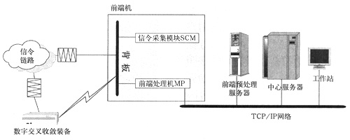

2、七號信令監(jiān)測系統(tǒng)原理
七號信令網(wǎng)是電信支撐網(wǎng),是現(xiàn)代化網(wǎng)絡(luò)通信的神經(jīng)樞紐,對七號信令網(wǎng)管理和維護(hù)的要求非常高,而且七號信令協(xié)議承載著業(yè)務(wù)網(wǎng)絡(luò)運(yùn)行的所有信息,是非常寶貴的信息資源。七號信令監(jiān)測系統(tǒng)通過準(zhǔn)確、有效地獲取信令信息,達(dá)到以下兩個(gè)目的:
- 為信令網(wǎng)管理和維護(hù)提供支撐手段;
- 通過對業(yè)務(wù)的分析,為運(yùn)營商提供決策支持。
圖1為七號信令監(jiān)測系統(tǒng)原理。七號信令監(jiān)測系統(tǒng)具有如下特點(diǎn)。
圖1 七號信令監(jiān)測系統(tǒng)原理
- 獨(dú)立性。獨(dú)立于交換和信令設(shè)備的內(nèi)部和外部接口,不增加交換和信令設(shè)備的負(fù)荷,不影響交換和信令設(shè)備的正常運(yùn)行。
- 詳盡性?色@得呼叫的詳細(xì)流程和每個(gè)消息的每個(gè)比特。
- 全網(wǎng)性?杀O(jiān)測完整的本地網(wǎng),統(tǒng)計(jì)結(jié)果上報(bào)并組成省內(nèi)七號信令網(wǎng)監(jiān)測系統(tǒng)。
- 實(shí)時(shí)性。實(shí)時(shí)消息在秒級范圍內(nèi)獲得,時(shí)間精度在毫秒級。

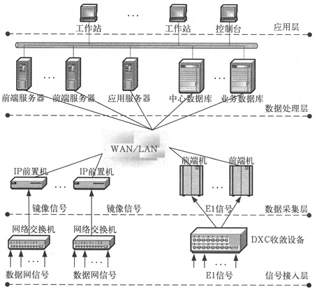

3、ZXT2000系統(tǒng)介紹

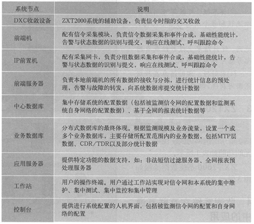

ZXT2000系統(tǒng)一般采用如圖2所示的組網(wǎng)方式。圖中各網(wǎng)元的功能如表1所示。
圖2 ZXT2000系統(tǒng)組網(wǎng)方案
表1 各網(wǎng)元的功能

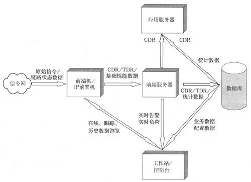

ZXT2000系統(tǒng)數(shù)據(jù)流程如圖3所示。
圖3 ZXT2000系統(tǒng)數(shù)據(jù)流程
