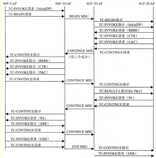

  目前在移動網(wǎng)中實現(xiàn)的主要移動智能網(wǎng)業(yè)務(wù)之一就是預(yù)付費業(yè)務(wù)(PPS)。圖5以預(yù)付費用戶查詢業(yè)務(wù)流程來說明CAP與TCAP的關(guān)聯(lián)。
圖5 CAP使用TCAP的示意圖
  從分布功能平面觀察,每個業(yè)務(wù)分支對應(yīng)了一段CAP消息流。預(yù)付費用戶查詢業(yè)務(wù)流程是移動智能網(wǎng)中比較典型的一個業(yè)務(wù),300業(yè)務(wù)的主要流程是:用戶撥接入碼,撥語言位,選擇流程,報余額,通話結(jié)束掛機等。CAP的消息流引起自動機的狀態(tài)轉(zhuǎn)移從而觸發(fā)下列消息事件,為簡單起見,我們在圖例中使用消息的縮寫。
