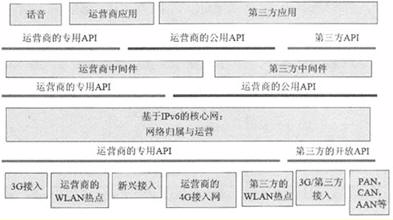

  在某種意義上,下一代網絡必須是一種可編程的、基于IP的網絡,這必然要求XG為應用開發(fā)提供強大的、方便的、定義明確的API。對于一些業(yè)務提供商來說,API思想本身并非僅僅是一個基本概念。目前,公共API是指所有第三方都可用的API,它包括標準的、開放的API子集。另一方面,專用API是指由某個公司控制、僅僅在公司內部或合作伙伴內部可用的API。圖1給出了下一代網絡API體系結構的一種高級分類方法。

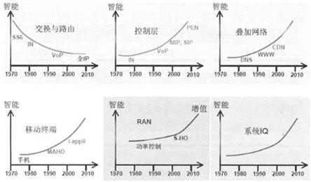

  圖2描述了系統(tǒng)構件的智能演進情況。過去10年中,核心網中交換和路由功能實體的智能化程度在降低,20世紀70年代通用信道信令(CCS)的引入,智能網(IN)體系結構的出現(xiàn)更是加劇了這種趨勢。在智能網體系結構中,電信交換機的業(yè)務邏輯被去除,并將其移到分布式數(shù)據庫中。
  事實上,SS7和IN體系結構標志著控制層的出現(xiàn),控制層變得越來越成熟,且越來越趨于分布式。20世紀90年代的下一代網絡(NGN)設計,可能稱為分組話音(VoP)更為合適一些,它使用分組傳輸網絡(通常是ATM而不是IP網絡),該網絡是由負責所有呼叫處理的高層呼叫代理(或軟交換)控制的。呼叫代理也為外部應用服務器提供業(yè)務邏輯和接口。更新的體系結構要求直接使用Internet協(xié)議(如SIP協(xié)議和移動IP協(xié)議),將功能配置在分布式服務器(如本地代理和寄存器)上。
圖1 由分層API定義的下一代網絡體系結構
圖2 系統(tǒng)構件智能化程度的演變趨勢
  另一方面,在IP網絡中,疊加網絡的使用正在穩(wěn)步增長,它可以作為配置和使用核心路由器功能的一項可選方案。主要由于以下因素決定的:新協(xié)議的標準化進程滯后;核心要素(路由器)復雜性不斷提高,且缺乏開放性;邊緣網絡計算具有很好的經濟性。有趣的是,這些都是傳統(tǒng)電信網絡存在的缺點。同樣,移動終端和無線接入網(RAN)的智能化程度不斷提高,與基站和基站控制器相對集中設計相比,控制功能實體逐步實現(xiàn)分布化。下一代網絡體系結構順應這些歷史性的發(fā)展趨勢。
