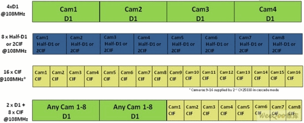

  8通道架構(gòu)和幀交錯(cuò)輸出可幫助錄像子系統(tǒng)實(shí)現(xiàn)可能最高水平的集成,由于不再需要FPGA和 4通道解碼器,所以可以將元件數(shù)量減少到2個(gè)。這不僅節(jié)省了成本,還節(jié)省了寶貴的板上空間。那么,該產(chǎn)品的靈活性怎樣呢?雖然FPGA和可編程邏輯為定制化提供了最廣泛的選擇,但是CX25838也非常靈活。為了處理各種系統(tǒng)要求,CX25838 能夠輸出各種分辨率和幀速率。CX25838上有4條專用8位視頻I/O總線。圖3說明了CX25838 的一條8位視頻輸出總線上的幀交錯(cuò)數(shù)據(jù)格式的例子。
  CX25838為監(jiān)控DVR設(shè)計(jì)人員提供機(jī)會(huì),通過提供幀交錯(cuò)數(shù)據(jù)實(shí)現(xiàn)編解碼器效率最大化,而不采用昂貴的FPGA或可編程邏輯。它還通過提供各種分辨率和幀速率,在一系列產(chǎn)品*享系統(tǒng)架構(gòu),提供規(guī)模優(yōu)勢(shì)的能力。例如,低成本DVR可采用一個(gè)編解碼器以全幀速率壓縮16個(gè)CIF分辨率通道,這可通過一條8位總線實(shí)現(xiàn)。其他解決方案可能需要每個(gè)編解碼器以全幀速率壓縮4個(gè)D1分辨率通道。還有些可能需要降低幀速率的D1 分辨率(在圖3中并未體現(xiàn),但是在CX25838上可以實(shí)現(xiàn))。
圖3 :來自 CX25838 的字節(jié)寬總線幀交錯(cuò)輸出
