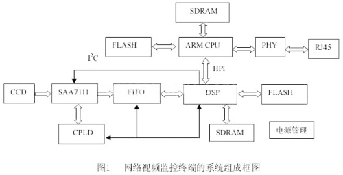

  為實(shí)現(xiàn)視頻實(shí)時(shí)檢測(cè)以及網(wǎng)絡(luò)傳輸功能,本監(jiān)控終端采用ARM+DSP的體系框架,系統(tǒng)組成如圖1所示,主要包括以ARM S3C4510B為核心的主控兼網(wǎng)絡(luò)傳輸模塊,以SAA7111為核心的視頻采集模塊,以DSP TMS320C6202為核心的視頻檢測(cè)模塊,以CPLD EPM7128為核心的控制模塊,以及電源管理模塊等。系統(tǒng)具備視頻采集、視頻檢測(cè)、圖像數(shù)據(jù)的打包、網(wǎng)絡(luò)傳輸、控制等功能。其工作流程是:主控CPU S3C4510B上電初始化,SAA7111初始化,S3C4510B系統(tǒng)自檢、裝載TMS320C6202程序至RAM、啟動(dòng)DSP,設(shè)定SAA7111初始參數(shù),攝像機(jī)的模擬信號(hào)經(jīng)過數(shù)據(jù)采集、緩存后,DSP及其外圍電路對(duì)其進(jìn)行運(yùn)動(dòng)目標(biāo)檢測(cè),將檢測(cè)結(jié)果通過DSP的HPI接口傳遞給S3C4510B,S3C4510B對(duì)數(shù)據(jù)打包,建立套接字通訊服務(wù)器,等待連接進(jìn)行網(wǎng)絡(luò)發(fā)送。

  本終端采用SAMSUNG公司開發(fā)的S3C4510B芯片作為主控制器。S3C4510B是一款高性能ARM體系結(jié)構(gòu)的32位嵌入式微處理器,具有很強(qiáng)的實(shí)時(shí)多任務(wù)支持能力和擴(kuò)展能力,以及小體積、低功耗、高性能等系列特點(diǎn)。內(nèi)嵌雙通道緩沖DMA的以太網(wǎng)控制器和極強(qiáng)的外圍擴(kuò)展能力是本次設(shè)計(jì)選擇它的重要原因。S3C4510B以及外圍芯片F(xiàn)lASH、SDRAM存儲(chǔ)器組成了整個(gè)系統(tǒng)的核心,負(fù)責(zé)控制和協(xié)調(diào)各模塊工作。本設(shè)計(jì)對(duì)S3C4510B內(nèi)部的SDRAM和ROM進(jìn)行了擴(kuò)充,F(xiàn)LASH選用MX29L3211,容量為4MB。外擴(kuò)SDRAM選用MICRO的MT48LC4M16A2TG,容量為8MB。
  S3C4510B與TMS320C6202的通信電路設(shè)計(jì)采用16位主機(jī)接口(HPI)來實(shí)現(xiàn),HPI利用并行總線接口技術(shù),使主控處理器可以在無需DSP干涉的情況下訪問DSP的內(nèi)部存儲(chǔ)器。在利用HPI實(shí)現(xiàn)主控處理器和C6202之間進(jìn)行數(shù)據(jù)交換時(shí),允許數(shù)據(jù)緩存、實(shí)時(shí)數(shù)據(jù)登錄和信息處理。本設(shè)計(jì)中,主機(jī)接口(HPI)主要實(shí)現(xiàn)以下兩個(gè)功能:第一,在系統(tǒng)啟動(dòng)時(shí),實(shí)現(xiàn)DSP的程序裝載。第二,在S3C4510B和TMS320C6202之間,進(jìn)行控制信息的傳遞。S3C4510B響應(yīng)DSP的中斷信號(hào),讀取圖像檢測(cè)結(jié)果,轉(zhuǎn)交于uClinux操作系統(tǒng),打包發(fā)送至網(wǎng)絡(luò)。

  SAA7111有很多種功能供用戶選擇,功能的選定可以通過對(duì)寄存器的設(shè)置來完成。本系統(tǒng)的研究對(duì)象是基于256級(jí)的灰度圖像,輸入信號(hào)采用PAL體制,結(jié)合系統(tǒng)處理速度的具體要求,對(duì)芯片作如下配置:采用YUV4:2:2的信號(hào)格式,只取Y(亮度)信號(hào),分辨率為256×256像素。選用I2C總線信號(hào)對(duì)SAA7111工作寄存器初始化,然后SAA7111開始實(shí)現(xiàn)反混迭濾波、線性相位鎖定、亮色分離、視頻A/D變換等功能,同時(shí)產(chǎn)生行同步信號(hào)HS、場(chǎng)同步信號(hào)VS、奇偶場(chǎng)標(biāo)志信號(hào)RTSO、像素時(shí)鐘信號(hào)LLC2、數(shù)字視頻信號(hào),這些信號(hào)從芯片的管腳直接輸出,將模擬視頻信號(hào)解碼為標(biāo)準(zhǔn)的YUV格式的數(shù)字視頻信號(hào)[4]。在CPLD的控制下,將其存入FIFO幀存儲(chǔ)器中,通過DSP的DMA通道存入SDRAM,以便DSP進(jìn)行圖像處理。

  考慮到圖像數(shù)據(jù)采集與DSP處理時(shí)的速度匹配問題,系統(tǒng)在圖像采集模塊和DSP模塊間采用了數(shù)據(jù)緩沖FIFO器件,經(jīng)圖像采集模塊產(chǎn)生的數(shù)字圖像數(shù)據(jù)首先緩沖至FIFO中,然后利用FIFO的HF等信號(hào)作為啟動(dòng)DSP中DMA中斷的標(biāo)志信號(hào),在此基礎(chǔ)上,利用FIFO的HF啟動(dòng)DSP的DMA通道將圖像數(shù)據(jù)傳送至DSP擴(kuò)展的SDRAM中,從而有效地減少了由圖像數(shù)據(jù)輸入引發(fā)的DSP中斷的次數(shù),提高了DSP中斷的效率。
