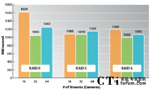

  LSI 6Gb/s SATA+SAS 配置和測(cè)試結(jié)果
  為了幫助用戶選擇客戶視頻監(jiān)控應(yīng)用的組件,LSI 配置并進(jìn)行了一些測(cè)試,以展示如何獲得理想的性能水平,可供用戶在考慮存儲(chǔ)解決方案時(shí)參考。
  系統(tǒng)配置
  測(cè)試配置
