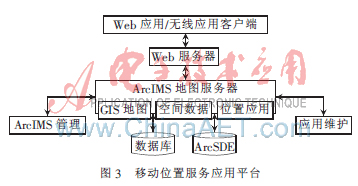

  移動(dòng)位置服務(wù)應(yīng)用平臺(tái)相當(dāng)于移動(dòng)通信網(wǎng)絡(luò)中的定位服務(wù)器,它接收來(lái)自于移動(dòng)位置服務(wù)網(wǎng)關(guān)中經(jīng)過(guò)處理的定位信息,并在位置服務(wù)應(yīng)用平臺(tái)中經(jīng)過(guò)再處理。由于移動(dòng)用戶(hù)終端機(jī)的生產(chǎn)廠商各不相同,使用不同的嵌入式軟件等,因此位置服務(wù)應(yīng)用平臺(tái)服務(wù)器能夠?yàn)椴煌慕K端用戶(hù)提供服務(wù)。系統(tǒng)可以配合短消息服務(wù)確定手機(jī)用戶(hù)所在的地理位置,也能夠以Web形式響應(yīng)用戶(hù)的需求[5]。移動(dòng)位置服務(wù)的應(yīng)用平臺(tái)結(jié)構(gòu)如圖3所示!
  地圖服務(wù)器引擎是移動(dòng)位置服務(wù)應(yīng)用平臺(tái)實(shí)現(xiàn)方案的核心,該模塊的性能好壞將影響定位效果,可以直接選用商用化設(shè)備。開(kāi)發(fā)定位服務(wù)器選用的地圖服務(wù)器是ESRI的ArcIMS地圖服務(wù)器,它包含以下幾個(gè)部分:地理信息發(fā)布平臺(tái)、空間數(shù)據(jù)庫(kù)、地理編碼、路徑搜索。ArcIMS地圖服務(wù)器提供二次開(kāi)發(fā)接口,只需開(kāi)發(fā)程序?qū)⒁苿?dòng)位置服務(wù)網(wǎng)關(guān)計(jì)算出的位置傳送給地圖服務(wù)器,從而確定出移動(dòng)終端所在的準(zhǔn)確位置。ArcIMS地圖服務(wù)器適用于無(wú)線(xiàn)互聯(lián)網(wǎng)、企業(yè)Intranet的地圖應(yīng)用,能以多種圖像格式發(fā)布地圖,很容易建立基于無(wú)線(xiàn)手持設(shè)備(手機(jī)或PDA)可擴(kuò)充的移動(dòng)位置服務(wù)應(yīng)用。對(duì)于電信級(jí)的定位應(yīng)用,核心問(wèn)題是解決大用戶(hù)量的并發(fā)訪問(wèn)的問(wèn)題,ArcIMS采用了先進(jìn)的負(fù)載平衡和流量控制技術(shù)。當(dāng)系統(tǒng)容量擴(kuò)大時(shí),只需增加地圖服務(wù)器就可以滿(mǎn)足用戶(hù)的需求。

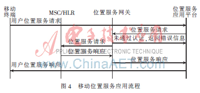

  移動(dòng)位置服務(wù)的應(yīng)用程序設(shè)計(jì)流程如圖4所示。
  整個(gè)過(guò)程為:
  (1)移動(dòng)終端通過(guò)移動(dòng)網(wǎng)絡(luò)訪問(wèn)位置應(yīng)用服務(wù),發(fā)送服務(wù)請(qǐng)求代碼給位置服務(wù)應(yīng)用平臺(tái),然后位置服務(wù)應(yīng)用判斷該用戶(hù)申請(qǐng)的服務(wù)類(lèi)型后,由位置服務(wù)應(yīng)用平臺(tái)向位置服務(wù)網(wǎng)關(guān)提交該用戶(hù)的位置服務(wù)請(qǐng)求。
  (2)位置服務(wù)網(wǎng)關(guān)對(duì)該用戶(hù)進(jìn)行認(rèn)證和安全處理,如通過(guò),設(shè)置為成功;如未通過(guò),設(shè)置則為失敗。
  (3)在通過(guò)認(rèn)證的情況下,位置服務(wù)網(wǎng)關(guān)根據(jù)請(qǐng)求參數(shù)發(fā)送給運(yùn)營(yíng)商網(wǎng)絡(luò)中的相關(guān)網(wǎng)絡(luò)實(shí)體,一般是移動(dòng)業(yè)務(wù)交換中心MSC(Mobile Switching Center)和歸屬位置寄存器HLR(Home Location Register),由MSC進(jìn)行定位運(yùn)算,計(jì)算完畢后將參數(shù)返回給位置服務(wù)網(wǎng)關(guān),位置服務(wù)網(wǎng)關(guān)再將接收到的參數(shù)處理后返回該用戶(hù)的最新位置信息給位置服務(wù)應(yīng)用平臺(tái)。
  (4)如果位置服務(wù)應(yīng)用平臺(tái)收到正確的位置信息,將根據(jù)位置和地圖服務(wù)器進(jìn)行綜合處理,生成相應(yīng)的圖片和文字信息。最后位置服務(wù)應(yīng)用平臺(tái)對(duì)生成結(jié)果(成功或失敗)信息打包,通過(guò)移動(dòng)網(wǎng)絡(luò)返回給移動(dòng)用戶(hù)終端,移動(dòng)用戶(hù)在便攜式移動(dòng)終端(如PDA、Pocket PC等)上可以接收到顯示的位置信息。
