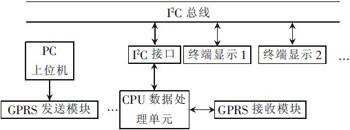

  該數(shù)據(jù)顯示系統(tǒng)主要由上位機(jī)軟件管理模塊、GPRS的發(fā)送和接收模塊、LED顯示終端等部分組成,該系統(tǒng)框圖如圖所示。上位PC機(jī)功能為接收用戶輸入信息,將其通過(guò)RS-232串口發(fā)送給GPRS的發(fā)送和接收模塊進(jìn)行數(shù)據(jù)的傳輸。上位機(jī)管理模塊是用戶和該系統(tǒng)進(jìn)行直接交流的平臺(tái),用戶通過(guò)PC上位機(jī)管理軟件輸入要在LED點(diǎn)陣屏顯示的文字和命令以及各種圖像,可以選擇靜止、從下向上移、從右向左移、閃爍等顯示方式,也能改變字體和移動(dòng)速度等。遠(yuǎn)程的GPRS的發(fā)送和接收模塊主要的功能是將接收到上位機(jī)的信息,及時(shí)準(zhǔn)確地傳送到希望的顯示終端,本設(shè)計(jì)主要是通過(guò)I2C總線傳送給各個(gè)顯示終端。顯示終端由多塊LED點(diǎn)陣屏模塊組成,每塊點(diǎn)陣屏模塊有16×160點(diǎn)陣,可以顯示10個(gè)16×16點(diǎn)陣漢字。本系統(tǒng)采用I2C總線進(jìn)行控制單元和每個(gè)顯示終端的通信,LED點(diǎn)陣屏模塊由MSP430F169單片機(jī)控制,能接收自身地址數(shù)據(jù)并控制顯示。
圖:系統(tǒng)的結(jié)構(gòu)框圖

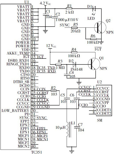

  本系統(tǒng)主要是應(yīng)用GPRS模塊與單片機(jī)進(jìn)行數(shù)據(jù)傳輸,因此涉及的硬件主要是單片機(jī)和GPRS模塊,本文GPRS模塊選用西門(mén)子的TC35I,而單片機(jī)選擇的是TI公司一種具有超低功耗、功能強(qiáng)大的16bit單片機(jī)MSP430F169 。由于該模塊電源引腳有5個(gè),且電壓都是3.3~4.8V,因此本設(shè)計(jì)將5個(gè)引腳連在一起,直接接到外部4.2V電源上。但是本系統(tǒng)的外部電源是12V的直流電流,所以設(shè)計(jì)時(shí)采用LM2941穩(wěn)壓為4.2V.GPRS模塊上的引腳IGT主要是用于點(diǎn)火復(fù)位,其作用是作為GPRS模塊的一個(gè)復(fù)位轉(zhuǎn)換系統(tǒng),加電后為使TC35I進(jìn)入工作狀態(tài),必須給IGT加一個(gè)大于100ms的低脈沖,電平下降持續(xù)時(shí)間不可超過(guò)1ms,這里通過(guò)RC電路來(lái)實(shí)現(xiàn)。TC35I的第32腳SYNC引腳有兩種工作模式,一種是指示發(fā)射狀態(tài)時(shí)的功率增長(zhǎng)情況,另一種是指示TC35I的工作狀態(tài),可用AT命令A(yù)T+SYNC進(jìn)行切換,本模塊使用的是后一種。GPRS模塊和單片機(jī)之間的數(shù)據(jù)通信主要是通過(guò)端口TXD0與TXD之間、RXD0與RXD之間的數(shù)據(jù)傳輸來(lái)完成。其中,GPRS模塊上的TXD0口用于接收從單片機(jī)傳來(lái)的數(shù)據(jù),而單片機(jī)上的TXD端口用于向GPRS模塊傳送數(shù)據(jù)。GPRS模塊上的RXD0口用于向單片機(jī)發(fā)送數(shù)據(jù),單片機(jī)的RXD口則用于接收從GPRS模塊傳輸來(lái)的數(shù)據(jù)。在TC35I的基帶處理器上有一個(gè)綜合SIM接口,該接口直接接線到主機(jī)接口(端到端連接器),用于連接到外部的SIM卡座。本系統(tǒng)接的SIM卡有CCCLK、CCVCC、CCIO、CCRST、CCIN、CCGND 6個(gè)引腳,分別對(duì)應(yīng)接在TC35I的第1~第6個(gè)引腳上。模塊的連接器和SIM卡座的引腳之間的距離不要超過(guò)20cm,為了達(dá)到最佳的效果,在SIM支架下敷設(shè)一層銅隔離網(wǎng),該層敷銅與SIM卡的CCGND引腳相連。、
  CCVCC和CCGND之間的兩個(gè)電容要離引腳盡量近,并且走線盡量阻抗低,以滿足規(guī)范要求。MSP430F169單片機(jī)的振蕩器的晶振為11.0592MHz,數(shù)據(jù)傳輸率設(shè)置為9600b/s,復(fù)位鍵RESET為高電平時(shí)復(fù)位。GPRS數(shù)據(jù)傳輸模塊硬件部分的電路原理圖如圖所示。
圖:GPRS數(shù)據(jù)傳輸模塊電路圖

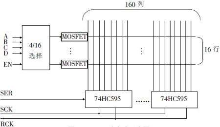

  本系統(tǒng)采用行掃描方式,行選通電路由集成電路74HC154構(gòu)成。74HC154是4線-16線高性能譯碼器,在點(diǎn)陣屏幕不大的情況下,一般的單片機(jī)可以直接驅(qū)動(dòng)點(diǎn)陣LED的亮滅,但是考慮擴(kuò)展為大屏幕尺寸時(shí),因單片機(jī)的I/O口不足以提供足夠的驅(qū)動(dòng)電流,但可在74HC154和點(diǎn)陣的行接口接上一個(gè)PNP型8550三極管開(kāi)關(guān)電路用來(lái)提供足夠的電流,當(dāng)74HC154發(fā)出低電平時(shí),三極管Q導(dǎo)通,輸出高電平。此外,可用帶有2級(jí)鎖存移位輸出功能的74HC595鎖存器來(lái)對(duì)列線進(jìn)行驅(qū)動(dòng)控制。LED點(diǎn)陣的列線接到74HC595的8bit并行輸出口上,由單片機(jī)控制數(shù)據(jù)的輸出,利用74HC595的鎖存輸出功能,電路共用同一個(gè)移位時(shí)鐘SCK和數(shù)據(jù)鎖存時(shí)鐘RCK,可級(jí)聯(lián)多片74HC595以構(gòu)成更大LED點(diǎn)陣屏的列驅(qū)動(dòng)電路。此結(jié)構(gòu)還可在75HC595的使能端通過(guò)PWM波進(jìn)行灰度調(diào)節(jié)。以一個(gè)16行×160列的LED點(diǎn)陣單元為例,本系統(tǒng)采用的驅(qū)動(dòng)電路原理如圖所示。
圖:LED驅(qū)動(dòng)電路示意圖

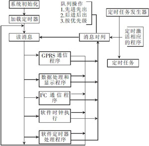

  該下位機(jī)軟件設(shè)計(jì)包括主程序、顯示子程序和通信服務(wù)程序的設(shè)計(jì)。主程序主要完成中斷的初始化和串口的初始化設(shè)置。顯示程序主要完成數(shù)據(jù)的各種顯示,顯示部分采用動(dòng)態(tài)掃描的方式,實(shí)現(xiàn)對(duì)顯示屏要顯示的漢字、圖像、字符等數(shù)據(jù)信息進(jìn)行傳輸控制以及顯示等功能。通信服務(wù)程序主要完成GPRS的數(shù)據(jù)接收、數(shù)據(jù)的分割處理、數(shù)據(jù)的發(fā)送等任務(wù)。本文采用模塊化程序設(shè)計(jì),程序各部分的功能由各個(gè)模塊分別實(shí)現(xiàn)。程序模塊有:系統(tǒng)初始化模塊、GPRS通信模塊、數(shù)據(jù)的處理和存儲(chǔ)模塊、I2C通信模塊。為了保證系統(tǒng)工作的實(shí)時(shí)性和高效性,本系統(tǒng)采用了實(shí)用單片機(jī)系統(tǒng)MS3,MS3是一套針對(duì)MCU51的開(kāi)發(fā)平臺(tái),借簽了VC編程的消息機(jī)制,把各個(gè)功能有效地組織起來(lái)。RTOS的系統(tǒng)時(shí)鐘,實(shí)現(xiàn)高效的按鍵掃描和快速的響應(yīng)中斷,執(zhí)行例行程序。顯示終端主程序如圖所示。
圖:顯示終端主程序流程圖

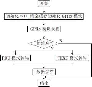

  GPRS通信模塊主要的功能是接收到GPRS發(fā)送模塊的信息,然后從外面的Flash中查詢相應(yīng)的代碼,然后在顯示終端顯示信息,顯示屏可按不同顯示方式進(jìn)行漢字或表格顯示。GPRS接收模塊設(shè)計(jì)程序的流程圖如圖所示。
圖:GPRS接收模塊設(shè)計(jì)程序流程圖
