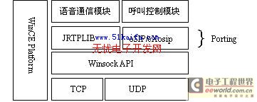

軟件結(jié)構(gòu)如圖1所示。
圖1:軟件結(jié)構(gòu)
SIP軟件電話的結(jié)構(gòu)包括呼叫控制和語(yǔ)音通信兩大模塊。呼叫控制由SIP信令來(lái)完成, 主要實(shí)現(xiàn)呼叫的建立、修改和拆除;語(yǔ)音通信模塊由音頻數(shù)據(jù)接口,音頻編解碼和RTP傳輸三個(gè)子模塊組成,實(shí)現(xiàn)語(yǔ)音的采集,編碼,傳輸和播放。
音頻數(shù)據(jù)接口模塊實(shí)現(xiàn)語(yǔ)音的采集和播放, 采用Windows CE的低層音頻服務(wù), 因?yàn)榈蛯右纛l服務(wù)中的回調(diào)機(jī)制為其提供了很大的方便;音頻編解碼采用的是G.729A
語(yǔ)音壓縮技術(shù),它屬于低比特率話音編碼,適合語(yǔ)音在IP 網(wǎng)絡(luò)傳輸;語(yǔ)音采用RTP包傳輸。
對(duì)呼叫控制模塊,直接移植開源oSIP/eXosip協(xié)議棧到WinCE上,通過(guò)調(diào)用協(xié)議棧的API函數(shù),實(shí)現(xiàn)對(duì)呼叫的控制。RTP傳輸用開源JRTPLIB,JRTPLIB也需要在WinCE進(jìn)行移植。

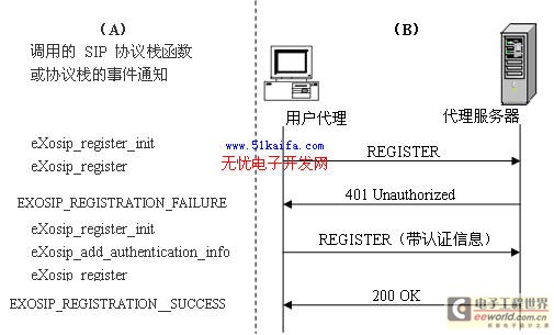

注冊(cè)的實(shí)現(xiàn)過(guò)程首先是由客戶端向代理服務(wù)器發(fā)出REGISTER注冊(cè)請(qǐng)求,并等待服務(wù)器返回響應(yīng)消息?蛻舳吮仨氃谑盏角耙粋(gè)REGISTER請(qǐng)求的最終響應(yīng)之后或者前一個(gè)REGISTER請(qǐng)求超時(shí)的情況下,才能發(fā)送一次新的注冊(cè)請(qǐng)求,注冊(cè)流程和對(duì)應(yīng)的SIP協(xié)議棧API
函數(shù)調(diào)用或協(xié)議棧的事件通知分別如圖2(B)和(A)。
圖2 注冊(cè)流程及對(duì)應(yīng)的SIP協(xié)議棧函數(shù)調(diào)用或事件通知

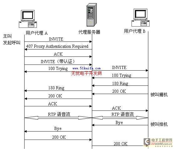

本設(shè)計(jì)的SIP軟件電話有兩種呼叫模式:注冊(cè)呼叫和Peer To Peer呼叫。如果是呼叫一個(gè)公網(wǎng)的SIP用戶或是同一個(gè)私網(wǎng)的SIP用戶之間進(jìn)行呼叫,就可以直接找到對(duì)方,而不必要通過(guò)代理服務(wù)器。下面以注冊(cè)呼叫為例,終端注冊(cè)成功后就可以進(jìn)行呼叫。一個(gè)通過(guò)代理服務(wù)器的成功呼叫流程如圖3所示。
圖3:語(yǔ)音通信程序流程

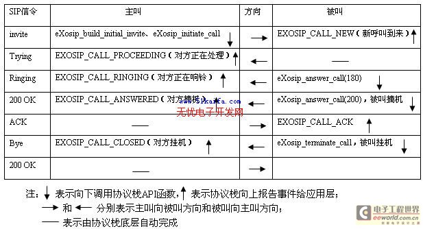

oSIP/eXosip對(duì)消息的報(bào)告有2種工作模式:事件模式和回調(diào)模式。本設(shè)計(jì)采用事件模式, 通過(guò)函數(shù)eXosip_event_wait定時(shí)輪詢獲取SIP事件。SIP信令的實(shí)現(xiàn)如表2

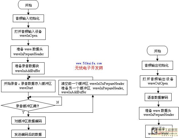

語(yǔ)音通信模塊主要是對(duì)語(yǔ)音進(jìn)行采樣、編碼壓縮等處理,并封裝成能在IP 網(wǎng)絡(luò)上傳輸?shù)腞TP 包,接收端收到后解碼,播放。
語(yǔ)音通信模塊程序流程如圖4:
(a)語(yǔ)音采集、編碼、發(fā)送流程 。╞)語(yǔ)音解碼、播放流程圖
4.語(yǔ)音通信程序流程
RTP傳輸模塊通過(guò)使用開源的RTP協(xié)議棧JRTPLIB來(lái)實(shí)現(xiàn),我們只需調(diào)用JRTPLIB的少數(shù)幾個(gè)函數(shù)就可以了。在通過(guò)SIP信令建立會(huì)話后,準(zhǔn)確地說(shuō)是在主叫得知被叫應(yīng)答即獲取到事件EXOSIP_CALL_ANSWERED后及被叫收到主叫的ACK消息即獲取到事件
EXOSIP_CALL_ACK后分別啟動(dòng)語(yǔ)音通信模塊。會(huì)話結(jié)束(由呼叫模塊控制)則關(guān)閉語(yǔ)音輸入輸出設(shè)備,結(jié)束語(yǔ)音流傳輸。
