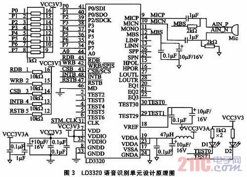

  圖3為語(yǔ)音識(shí)別部分原理圖,參照了ICRoute發(fā)布的LD3320數(shù)據(jù)手冊(cè)進(jìn)行設(shè)計(jì)。LD3320的內(nèi)部集成了快速穩(wěn)定的優(yōu)化算法,不需外接Fla-sh、RAM,不需要用戶事先訓(xùn)練和錄音而完成非特定人語(yǔ)音識(shí)別,識(shí)別準(zhǔn)確率高。
  圖中,LD3320采用并行方式直接與STM32F103C8T6相接,均采用1kΩ電阻上拉,A0用于判斷是數(shù)據(jù)段還是地址段;控制信號(hào),復(fù)位信號(hào)以及中斷返回信號(hào)INTB與STM32F103C8T6直接相連,采用10kΩ電阻上拉,輔助系統(tǒng)穩(wěn)定工作;和STM32F103C8T6采用同一個(gè)外部8 MHz時(shí)鐘;發(fā)光二極管D1、D2用于復(fù)位后的上電指示;MBS(引腳12)作為麥克風(fēng)偏置,接了一個(gè)RC電路,保證能輸出一個(gè)浮動(dòng)電壓給麥克風(fēng)。

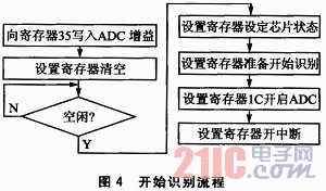

 、坶_(kāi)始識(shí)別。設(shè)置幾個(gè)相關(guān)的寄存器,即可開(kāi)始語(yǔ)音的識(shí)別。圖4是相關(guān)的流程。ADC通道即為麥克風(fēng)輸入通道,ADC增益也就是麥克風(fēng)音量,可設(shè)定值00H~7FH,建議設(shè)置值為40H~6FH,值越大代表MIC音量越大,識(shí)別啟動(dòng)越敏感,但可能帶來(lái)更多誤識(shí)別;值越小代表MIC音量越小,需要近距離說(shuō)話才能啟動(dòng)識(shí)別功能,好處是對(duì)遠(yuǎn)處的干擾語(yǔ)音沒(méi)有反應(yīng)。本文中設(shè)定值為43H。

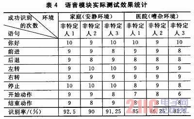

  為了保證設(shè)計(jì)的語(yǔ)音識(shí)別模塊的語(yǔ)音識(shí)別率、穩(wěn)定性和響應(yīng)時(shí)間,本文對(duì)所描述的語(yǔ)音識(shí)別模塊做了相應(yīng)的測(cè)試,測(cè)試環(huán)境分別為安靜的家庭環(huán)境和嘈雜的醫(yī)院環(huán)境,共8條語(yǔ)音指令,對(duì)每條語(yǔ)音指令分別進(jìn)行10次測(cè)試,每個(gè)環(huán)境下對(duì)每個(gè)特定人的總實(shí)驗(yàn)次數(shù)為80次,記錄成功識(shí)別的次數(shù)。測(cè)試結(jié)果如表4所列。
  測(cè)試中的3個(gè)非特定人中,非特定人1為女性,非特定人2和非特定人3為男性。由表中數(shù)據(jù)可以看出,家庭環(huán)境下對(duì)非特定人的語(yǔ)音識(shí)別率可達(dá)到90%以上,嘈雜的醫(yī)院環(huán)境下的語(yǔ)音識(shí)別率也可達(dá)82.5%以上。識(shí)別率方面,在嘈雜環(huán)境下比在安靜環(huán)境下的語(yǔ)音識(shí)別率有所降低;穩(wěn)定性方面,在安靜環(huán)境下系統(tǒng)的穩(wěn)定性較好,語(yǔ)音說(shuō)1遍,最多說(shuō)2遍模塊就可以做出正確的響應(yīng);在噪聲環(huán)境下,系統(tǒng)的穩(wěn)定性有所下降,個(gè)別語(yǔ)音命令需要說(shuō)3遍甚至3遍以上才能被模塊準(zhǔn)確識(shí)別;實(shí)時(shí)性方面,在安靜環(huán)境下的語(yǔ)音能保證系統(tǒng)響應(yīng)的實(shí)時(shí)性,響應(yīng)時(shí)間一般不超過(guò)1 s,在噪聲環(huán)境下的響應(yīng)時(shí)間相對(duì)長(zhǎng)一些。
