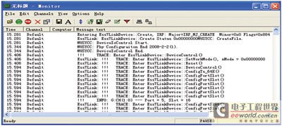

  調(diào)試本驅(qū)動(dòng)程序,本設(shè)計(jì)使用了一個(gè)KDebugOnlyTrace類對(duì)象在DriverMonitor中輸出調(diào)試跟蹤信息,同時(shí)也經(jīng)常借助于SoftICE來查看內(nèi)存值以確認(rèn)共享體的配置信息。圖4為使用DriverMonitor輸出的調(diào)試信息。
驅(qū)動(dòng)程序調(diào)試顯示
圖4 驅(qū)動(dòng)程序調(diào)試顯示
