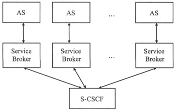

圖2 分布式控制
  分布式控制方式為每一個AS都配置一個ServiceBroker,S-CSCF把每個ServiceBroker都視作AS,通過ISC接口與其交互。S-CSCF將請求觸發(fā)給ServiceBroker,AS執(zhí)行完后,Service Broker可以向S-CSCF發(fā)送sFC(subsequent filter criteria)以指示S-CSCF該如何觸發(fā)接下來的業(yè)務(wù),這樣Service Broker可以根據(jù)沖突關(guān)系,動態(tài)地將后續(xù)業(yè)務(wù)排除出業(yè)務(wù)鏈,這種方式可以解決集中式方式的瓶頸問題,但是實現(xiàn)較為復(fù)雜,控制流程也較難設(shè)計。

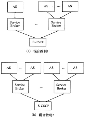

  混合式控制結(jié)合了上述兩種方式,即有的ServiceBroker管理多個AS之間的業(yè)務(wù)交互,而有的ServiceBroker只和一個AS交互。在這種模式下,ServiceBroker不但要管理由它控制的AS之間的業(yè)務(wù)交互,還要管理屬于不同Service Broker的AS之間的業(yè)務(wù)交互。圖3(a)、(b)是兩種可能的實現(xiàn)方式。
圖3 混合控制
